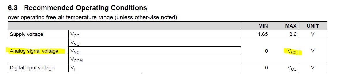

只是想快速验证客户,如果我们的 VCC 为3.0V,其中一个输入电压为3.3V,器件是否会将信号钳位到3.0V?
谢谢、祝您一切顺利、
Jerry
    Jerry、
    在 Vcc = 3.0V 且 I/O 信号路径上具有3.3V 信号的情况下运行 TS3A27518E 器件将违反数据表中建议的运行条件。
    此绝对最大值表显示了从 I/O 信号路径到 Vcc 之间没有保护二极管路径。  如果 存在钳位二极管、则该规格的读数为 Vcc +0.5V。  这意味着当 I/O 路径上的电压大于 Vcc 时、TS3A27518E 信号路径不会钳制电压。  在建议的工作条件之外、存在可靠性和器件损坏的风险。

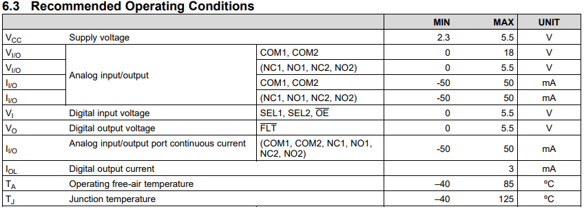

    感谢并感谢这里的澄清。 那么、在这种情况下 、TMUX1072等器件是否 可以正常工作? 我看到它没有指定在建议的运行条件下以 VCC 运行。 如果是、您是否知道具有更高通道数的任何通道?
    感谢您的帮助!
    最棒的
    Jerry
    Jerry、
    是的、TMUX1072等未将 Vcc 指定为最大 I/O 电压的器件的信号可能会超过电源电压。
    您对 SN74CB3Q3257有何看法?
    需要超过电源轨电压的开关需要连接什么?
    Adam

    只是 TS3A27518E 上的一个快速完整性检查问题 、如果在开关未启用但 VCC=3.0V 时模拟输入电压超过3.3V、它是否仍然正常、可靠性不会受到影响?
    谢谢、祝您一切顺利、
    Jerry
    Jerry、
    TS3A27518E 建议的模拟输入电压运行条件为0至 Vcc。 在 Vcc = 3.0V 且任何模拟输入> 3.0V 的系统中、将超出建议的工作条件。 此规范对已启用和未启用情况均有效。
