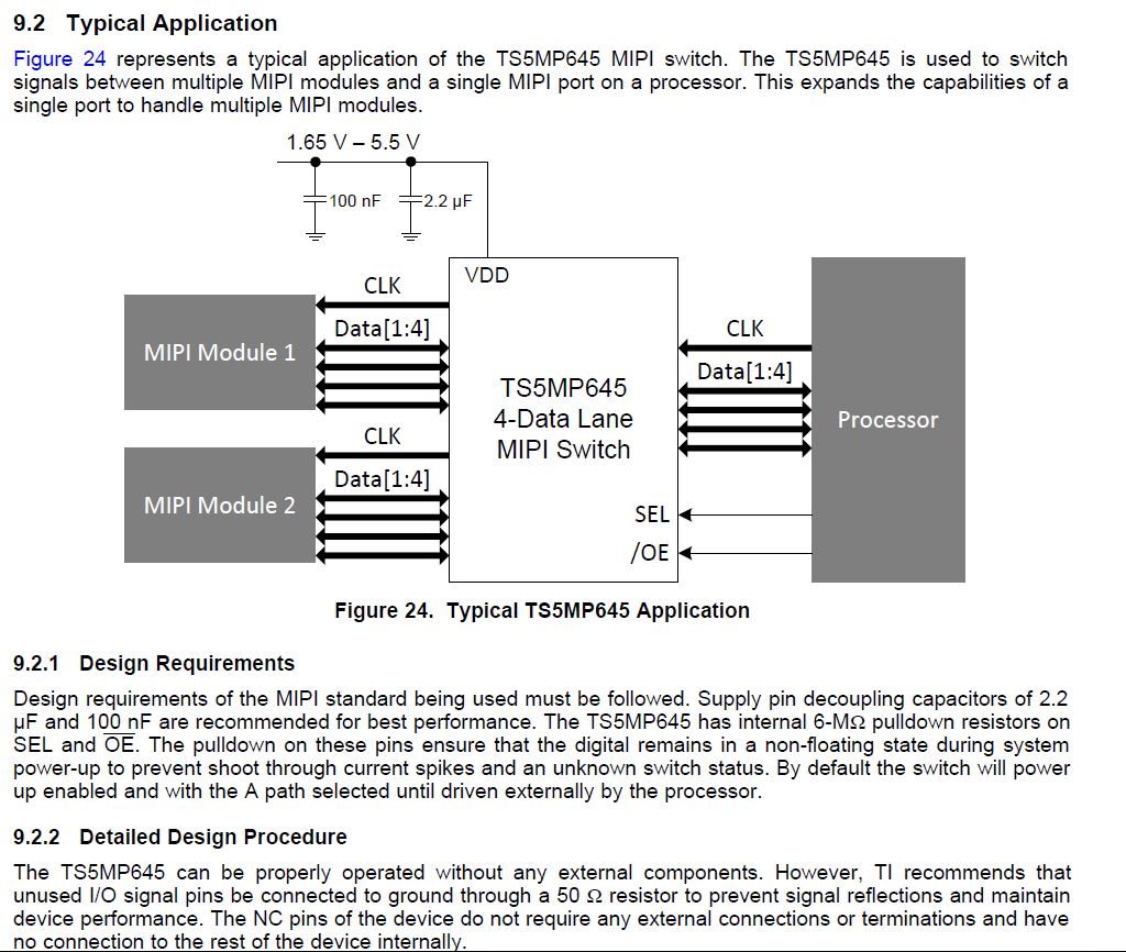

     TS5MP645 是一款无源 FET 开关、不具备任何驱动器或智能功能。  它只需将信号从开关的一侧传递到另一侧即可。
    默认情况下、开关将启用并选择 A 路径、直到处理器从外部驱动。
    您的应用是否与以下用例类似:
    Saminah
    你好 Saminah
    感谢您的回复。
    是的、我们的应用与图24类似。
    由于 MIPI 是双向线、我们需要知道每个 MIPI 数据线应在选择更改时序时设置的状态。
    Takahashi Hirokazu
    你好, Hirokazu
    我建议在  选择更改时序时将 MIPI 数据线状态设置为高电平或低电平。不要将它们保持浮动。
    任何未使用的数据通道都应接地、而不是保持悬空。
    Saminah
