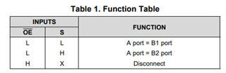

如果  我们可以使用 VCC=3.3VDC、并且 SN74CBTLV3257的数据电压为1.8VDC、请提供建议
我们不知道 Vin、 如下屏幕截图所示:
原理图如下所示:
    控制输入为 S 和/OE。 A/B 引脚是模拟开关;它们通过 GND 和 VCC 之间的任何电压。 那么、这将起作用。
    您好、张
    此处突出显示的 VIH 显示了控制引脚(S、/OE)上为使器件了解逻辑"高电平"所需的最小电压。 根据 S 和/OE 引脚上的逻辑、器件将遵循数据表中的真值表:
    建议运行条件表未明确说明、但这将是一个轨到轨器件(特性中列出了该器件)、因此它能够将0V 传递到 Vcc。
    因此、在 VCC 上为其加电至3V3并在 I/O 上传递1.8V 信号将是正常的。
