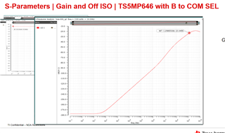

从官方网站获得的参数包括一个显示参数性能的 PPT。 PPT 中的回波损耗参数计算结果非常好、在1.25GHz 下可达到-20dB。 不过、我们从 s 参数获得的回波损耗值在1.25GHz 时仅为-10dB。 这种差异非常显著。 这是否正常?
    您好
    我无法从您的照片中看出、但正在测量差分或单端回波损耗?  TS5MP646主要用于差分应用、因此 PPT 可能是差 分测量。
    此外、我还建议对引脚对引脚兼容的 TMUX646使用我们的最新和最有效版本。
    谢谢。
    斯蒂芬
    您好
    单端评分和差分评分均会导致回波损耗、这一点与
    您好,
    你好、我自己找出了这个问题。 感谢您的支持。 我没有其他问题。
