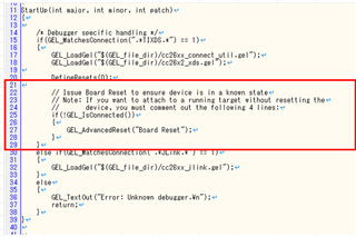

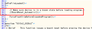

大家好!
我想使用该 IC 在不复位微控制器的情况下连接至微控制器。
我按如下所示在 cc26x2.gel 文件中注释了4行、但似乎发生了复位。
「//发出板复位以确保器件处于已知状态
//注意:如果要附加到正在运行的目标而不重置
//设备、您必须注释掉以下4行:」
如何在不让 CCS Theia 复位的情况下进行调试?

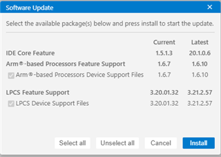

    您好、
    您使用的是哪个 CCS 版本?
    Toby
    尊敬的 Toby:
    感谢您的答复。
    我们使用 CCS Theia 版本 Ver1.5.1.3。
    我已通过"帮助">"检查更新..."附加了检查更新的结果。 CCS Theia 上运行。
    ITO
    感谢您的确认。
    看起来像较旧的版本(1.5)、您可以尝试使用较新的版本(20.1): CCSTUDIO IDE、配置、编译器或调试器| TI.com

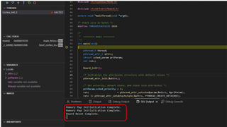

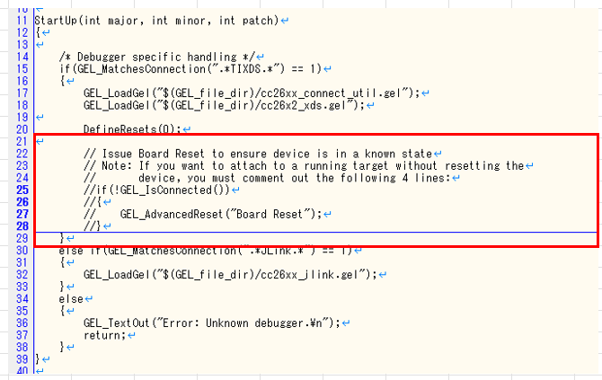

    四行注释如下。
    发生了电路板复位、如下所示:
     是否可以在不引起复位的情况下进行调试?

    您好、
    我也无法找到相关方法、但已通知 CCS 团队进行了注释。
    持续关注。
    Toby
    Kz、
     cc26x2_XDS.gel 文件的 OnPreFileLoaded ()函数中还有一个 Reset_Automatic ()调用。 您能将这条线也注释吗?
    如注释中所述、复位旨在确保在加载程序之前器件处于已知状态、因此 请确保在删除之前所需的行为符合要求。

    您好、Ricky、
    感谢您的答复。

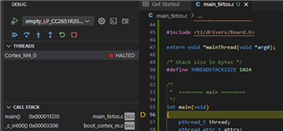

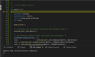

    ‘地说、通过在"cc26x2_XDS.gel"中注释掉 Reset_Automatic ()、可以在不重置的情况下启动调试会话。
    但是、调试会话似乎只能在复位后启动。
    调试会话可以在首次启动时启动。
    第二次发生错误但无法启动调试会话。
    第三次启动调试会话。
    第四次无法启动调试会话。
    ・・・・・・・・・・・・・・・・・・・・・・・・・・・μ s
    "cc26x2_XDS.gel"‘Out Board Reset_Automatic ()
    按"开始调试"以启动调试会话。
    检查调试会话是否在没有发生复位的情况下启动。
    启动程序、然后结束调试会话。
    无法再次启动调试会话。

    您好:
    正如 Ricky 提到的、器件通常需要进行复位才能使其进入正常状态。  我不确定是否有很好的解决方法可以在不进行重置的情况下工作。 我将提请器件专家注意此主题、以获取更多建议。
