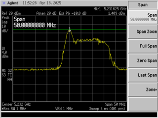

INI PowerLimitArray 值无法设置得足够低、以满足 RU26分配的韩国通道48传导限制4dBm/MHz。
使用校准器工具来确定功率设置以确保合规性、其中 TX_POWER 可设置为-10至21dBm 范围、步长为1dB。
我发现有效的最小 INI PowerLimitArray 设置为0x01、对应于0.5dBm 的 TX_POWER 设置。  注意-如果 PowerLimitArray 设置为0x00、器件将以最大功率进行传输。
为什么校准工具和 INI 文件之间断开连接以了解可用的功率设置?  在韩国、我们如何要求较低的 INI 功率设置才能兼容此通道?

    尊敬的 Jonathan:
    为了满足通道48上的 PSD 限制、需要将功率设置为-1dBm。

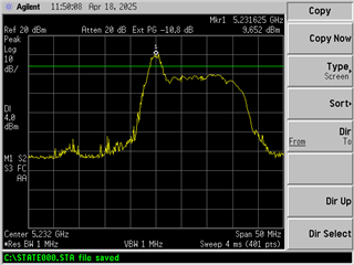

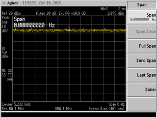

    尊敬的 Jonathan:
    以下是使用的校准器工具命令:
    校准器 wlan0 plt POWER_MODE 开启
    校准器 wlan0 cc33xx_plt tune_channel 48 1 0
    校准器 wlan0 cc33xx_plt SET_MANUAL_calib -TX 1
    校准器 wlan0 cc33xx_plt set_tx -默认值0
    校准器 wlan0 cc33xx_plt set_tx -length const packet 30 -delay 1100
    校准器 wlan0 cc33xx_plt set_tx -preamine_type 8
    校准器 wlan0 cc33xx_plt set_tx -phy_rate 13
    校准器 wlan0 cc33xx_plt set_tx -TX_POWER 9
    校准器 wlan0 cc33xx_plt set_tb_tx -tb_auto 1 -he_LTF_num 2 -ul_bw 0
    校准器 wlan0 cc33xx_plt set_tb_tx - ru_alloc 0
    校准器 wlan0 cc33xx_plt start_tx
    以下是发射功率设置为+5dBm 时的屏幕截图(如您所建议)。  绿色显示行是4dBm/MHz 限制。
    这些屏幕截图中的发射功率设置为-1dBm (-TX_POWER 9)
