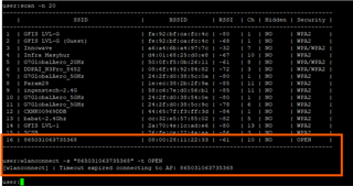

您好、

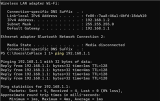

我在 AP 模式下设置了一个 MCU、在另一个模式下、我尝试使用 SDK 中的"网络终端"示例连接到 AP。 我目前面临的问题是、虽然我可以从计算机和手机连接到 AP、但无法从另一个 MCU 进行连接。
附图显示了连接到计算机上的 AP 时、"网络终端"示例和 PowerShell 控制台的连接超时错误。
在这方面的任何帮助都将非常感谢。
    您好、
    从提供的信息很难判断、但如果您可以连接另一个器件、很可能 AP 端正常。
    您是否可以选择记录空气监听器和/或获取 NWP 日志?
    Shlomi
    我能够通过更改 MAC 地址来解决该问题。
