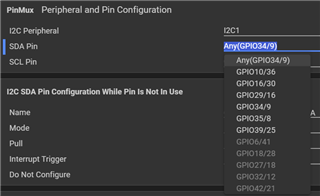

我收到了董事会、正在提出 CC3551E MCU 。 但是、我们无法找到 CC35X1 响应 其中概述了 SysConfig 工具 。 作为权变措施、我们使用 CC3500 以模仿 MCU、该 MCU 到目前为止一直工作正常、但除外 I2C1
请参阅两者的数据表 CC3501E CC3551E I2C1 都可以配置为使用 GPIO3 (SDA) GPIO2 (SCL) 。 我们遵循了此设计指南、但 SysConfig 不提供分配的选项 GPIO2和 GPIO3 到 I2C1。

    C3500应该正常。 您在 syscfg 上的何处看到? 您是否完成了将 cc35xx 器件支持复制到 CCS 的前期准备工作? 检查项目的"常规属性"时会看到什么? 我看到 CC35X1位于"型号和内核"下。
    至于 syscfg、我继续进行检查、似乎 DS 是正确的、syscfg 是不正确的。 因此、syscfg 需要固定。

    到目前为止、我发现当 GPIO3由"NEW" SysConfig 配置时、IOMUX 值为0x97、pinConfig 值为0x802。 当引脚在 i2c 初始化过程中配置时、引脚变为低电平并保持在该状态。 如果我尝试发送一个 I2C 事务、则 GPIO2/SCL 上会有两个低电平脉冲、并会停止。
    如果我将 iomux 设置为、比如、对于 GPIO3为0x6、则引脚会变为高电平、但 i2c 不起作用。

    以下是 SysConfig 生成的内容:
     * ========= I2CWFF3_hwAttrs ======
    const I2CWFF3_HWAttrs I2CWFF3_hwAttrs[CONFIG_I2C_COUNT]={
      /* CONFIG_I2C1 */
        .baseAddr   = I2C1_BASE、
        .powerMngrId = PowerWFF3_Periph_I2C1、
        .intNum    = INT_SP_I2C_1_INTREQ、
        .intPriority =(~0)、
        .swiPriority = 0、
        .sclPin    = CONFIG_GPIO_I2C1_SCL、
        .sclPinMux  = 6、
        .sdaPin    = CONFIG_GPIO_I2C1_SDA、
        sdaPinMux  = 151

    我用我们的内部映射仔细检查了它、还查看了代码。
    不确定如何确定多路复用器为0x97、因为它应该只有低5位(掩码0x1F)。
    我可以确认、从内部数据库可以看到多路复用器应为0x1C (28)。

    多路复用器值0x97未由 ME 确定-这是从 SysConfig 生成的值。
    根据上面 SysConfig 生成的代码片段:
      sdaPinMux  = 151
    这是用于配置 GPIO 引脚的值。 你要我测试什么? 我已经尝试了"固定"的 SysConfig、这就是它提供的版本。 我还通过 debug pinmux 的值手动将值从6更改为31。 没有骰子。

    您好、
    我确实坐下来与工具团队,你是对的,它产生151。
    我说的是、我仔细检查了硬件团队、似乎多路复用器本身有误(因此151实际上是不正确的)。
    您可以尝试手动更改151、但最好先在本地试用并验证。
