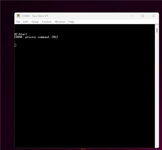

    我键入了基本的 AT+Start 命令,并收到一个错误:“ process command,–2012
    我真的好后悔... 我需要使这些 AT 命令正常工作。
    您好:
    我理解您的担忧。
    你的终端输出有点奇怪,但这是我看到的,你看到的与我观察的有点一致。
    e2e.ti.com/.../cc32atcommands_5F00_atstart.mp4

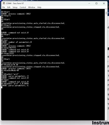

    好的。 我看你做了什么。 但我不明白。 我尝试设置 WLAN、但它不起作用。 是否有一些 TI 文档介绍了如何使用这些 AT 命令。  《SimpleLinkTm Wi-FiRegisteredAT Command 用户指南》用处很大。
    您好、很遗憾听到您使用 AT 命令用户指南未能取得太多成功。
    您似乎正在尝试配置 AP 设置、因此我们先从这一点开始。
    这是用户指南中与您相关的部分、我随附了一个视频、详细介绍了如何设置 SSID 和安全类型。
    e2e.ti.com/.../cc32atcommands_5F00_wlanset.mp4
    遗憾的是、演示并不可靠、但我在几次尝试后仍然能够设置一些 WLAN 参数。 我认为、为了避免您在视频中看到的陷阱、您可以尝试等待一点、然后再键入新命令。
    我尝试了你所做的,但它不起作用!
    尊敬的 Arif:
    您可以放大图像吗? 看起来您用句点分隔了 AP SSID 和 Arif、但应该用逗号分隔参数、如下所示:
    AT+WlanSet=AP、SSID、Arif
    您使用的语法似乎不是上述指南中介绍的语法。
    OOP、让我尝试使用逗号分隔符
    您好、
    以下是记录的语法:
    我将 ID 设置为 AP、选项设置为 SSID、将值设置为您提供的字符串、这遵循文档的指导原则。
    是的、 我的错。 我用的是点,而不是逗号分隔符
    别担心。 很高兴看到它现在正在为您效劳。
