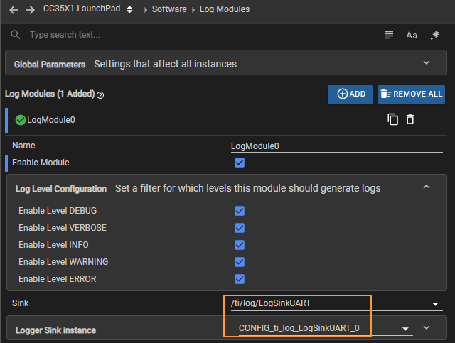

在尝试通过 LogSinkUART 进行日志记录时、我已经按照工具箱用户指南的 Logger User Guide 中的几个步骤操作:
[C:/ti/simplelink_wifi_toolbox_win_4_1_16/docs/html/WiFi-toolbox/logger_user_guide.html ]
...但当它启动 Wireshark(用于 Windows )(无论我尝试版本 4.6.4、4.0.17 或 3.4.16)时,我得到以下错误:
(无论我使用的是最新的 Wi-Fi Toolbox v4.1.16、还是旧版 v3.2.21,都会发生这种情况 — Lua 脚本也是相同的...)
有什么提示?
话虽如此、我可以使用一些指针来说明如何设置和使用 LogSinkUART、因为只启用 SysConfig 中的 IT 和日志模块似乎不会在 UART 上产生任何内容(甚至一些二进制无意义)。
我已经验证、如果我删除 LogSinkUART 实例并将 UART 实例重新创建为普通 UART、UART 的 TX 确实会输出我要求的内容。
    尊敬的 Martin:
    记录器用户指南不参考日志接收器 UART。 这是指如何通过 LaunchPad 上的 LOG 引脚从无线核心中的固件收集日志。
    您目前正在从事什么工作? 一旦我更好地了解您的目标、我就可以帮助您。
    你好 BLiu。
    谢谢澄清 — 男孩,我觉得愚蠢。  再次阅读文档、我看到 man facepalming 我以前没有注意到该引脚。 明白。
    我正在准备进行漫游测试、因此我想提取核心日志 以查看它们提供的信息类型。
    现在、我已连接到正确的 PIN、我收到了 大量日志消息 Thumbsup
    再次感谢。
