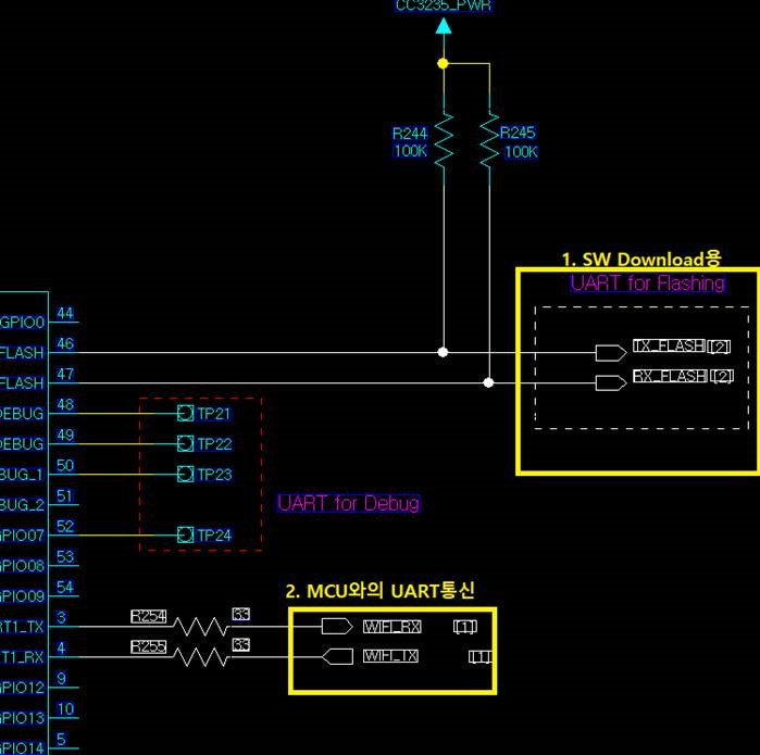

我的客户正在使用 CC3235MODSF12MOBR。
他正在寻找一种更新固件的方法。
因此、他正在考虑通过 UART 进行远程更新或更新。
如果通过 UART 进行 FW 更新、
1.要访问引导加载程序、他是否应该使用专用的 UART 引脚? 还是可以更改它?
如下面的原理图所示、他正在使用两个 UART。 (用于 MCU 通信(UART1)和软件更新(UART0))
如果可以通过一个 UART 进行函数合并,  请告诉我如何使用它。

    可通过 UART 在模块46 (GPIO1)和47 (GPIO2)的引脚上通过 bootlaoder 进行编程。 引脚编号在 ROM 引导程序处进行硬编码、因此无法更改。 要进入引导加载程序、您需要 更改 SOP 模式(请参阅数据表)重新启动器件。 您可以在 量产线指南中找到其他信息。 包括以下编程选项:Uniflash GUI、Uniflash CLI、嵌入式编程。

    是否可以与 MCU CLI 通信以及通过 UART 0 (引脚46、47)进行编程?
    引脚46和47处的 UART0是 MCU 上的常规 UART 外设、您可以将其用于任何需要的用途。 例如、我有基于 CC3220MODSF 的硬件、我使用此 UART 在 bootlaoder 进行嵌入式编程、而我运行的代码有两种 UART 模式(二进制专有协议或类似 log 的 CLI)。
