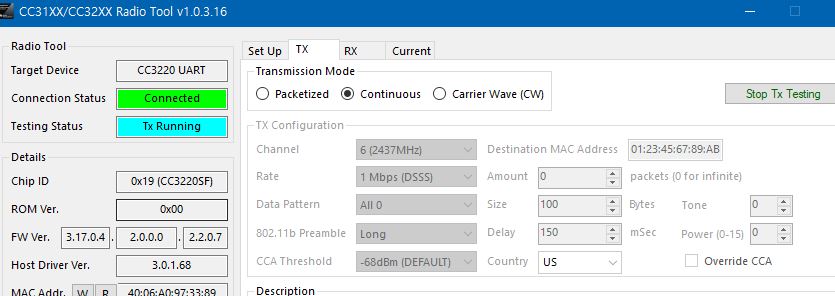

射频输出功率测试如下所示。
1. CC3220SF-LAUNCHXL J10 (IPJ)、无线电工具、E4403B 频谱分析仪、50 Ω 天线电缆(100mm)
2.无线电工具设置:2437MHz/1DSSS/Other default,
-频谱分析仪:span =210MHz,BW/VBW=3MHz =>最大值15.7dBm 测量。
-频谱分析仪:span=200MHz,BW/VBW=1MHz =>最大测量值9.5dBm。
1) 1) CC3220SF 数据表显示为18dBm。 如果 BPF+电缆损耗+仪器误差=MAX.1.5dBm、则输出功率应为16.5dBm、但测量值为15.7dBm。 还有其他考虑吗?
2) 2)射频工具设置值相同。 为什么输出值因频谱分析仪跨度值而异?
3) 3)您能否告诉我如何使用射频工具/频谱分析仪设置值来测量数据表中的输出功率值?
    尊敬的 Kwon:
    我们的器件的偏差为+/- 2dB、此外、您还可以预期电路板上的射频路径会产生1-1.5dB 的损耗、因此该测量结果似乎是一致的。
    BR、
    Vince
    感谢您的回答。
    然后、 您能回答问题2)~3)吗?
    数据表值是在整个通道上获取的、因此您将需要使用频谱分析仪来测量通道输出功率、从而获取数据表测量值。 由于这些值不同、它与频谱分析仪能够采集的样本数量有关-简而言之、范围越宽、您能够在该范围内获得的点数、 因此、测量值在某种程度上达到平均值-此外、VBW 具有类似的属性。 这就是为什么在您更改每个值时、这些值会有所不同。
    BR、
    Vince
