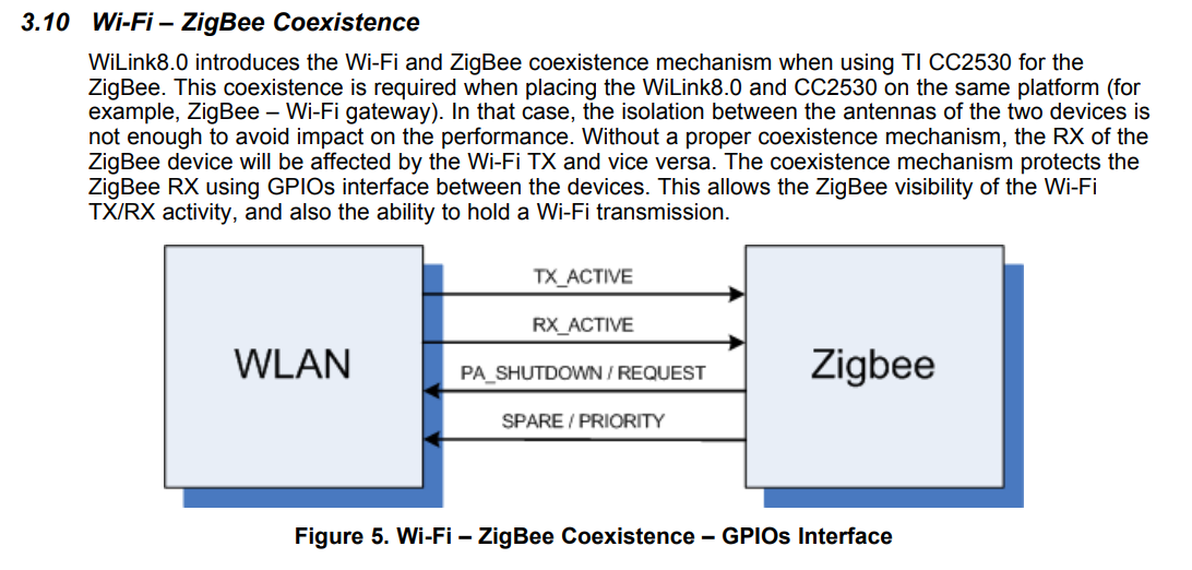

我正在使用 WL1807MOD 和 CC2652R 制作一个到 ZigBee/BLE 网关的 WiFi、并想知道如何处理它们之间的共存问题。
我在链接下方找到了一个用户指南表、其中有一节介绍了如何在 WL1807MOD 和 CC2530之间进行布线。
https://www.ti.com/lit/ug/swru423a/swru423a.pdf?ts=1608689232696&ref_url=https%253A%252F%252Fwww.google.com%252F
这是显示如何连接两个器件的屏幕截图。 这4个信号是否可以路由到任何 GPIO、或者是否有用于此目的的特定 GPIO?
由于这是 WL1807MOD 和 CC2530之间的差异、因此它与 WL1807MOD 和 CC2652R 是否相同?
我还在以下链接中找到了应用手册、其中指出 CC26x2平台上没有 Zigbee 和 Thread 共存实施、请帮助确认。
https://www.ti.com/lit/an/swra654a/swra654a.pdf?ts=1608687082978&ref_url=https%253A%252F%252Fwww.google.com%252F

    您好 Evan、
    我认为 CC2652目前不支持 Zigbee 共存机制、但我已将此线程分配给 Zigbee 组、以便他们可以针对您的问题提供输入。

    您好 Evan、
    Michael 是对的、目前没有适用于 SIMPLELINK-CC13X2-26X2-SDK 器件的 Zigbee + WiFi 共存解决方案。  虽然2021年计划进行开发、但未提供确认的发布日期。
