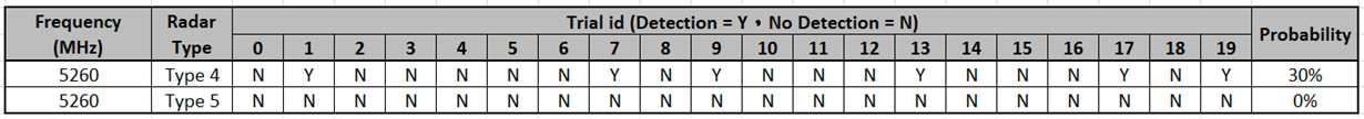

在使用 WL1807MOD 器件进行 DFS 测试期间、 雷达信号4和5发生故障。 雷达信号4的概率为35%、而雷达信号5的概率为0%。 在模块中是否有任何调试模式来检查发生了什么?

    随附 wlconf 转储和测试结果。  结果与 AU、EU 国家/地区代码相同。  它在11a 模式5260MHz 上进行了测试。

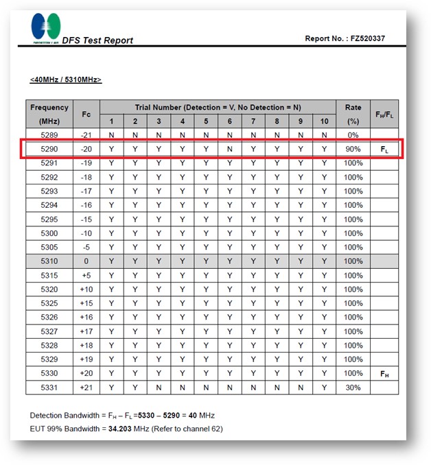

    您是否还能与我们为 TI 模块共享的数据和报告类似,并与下表类似?

    不、我们没有在所有雷达脉冲类型中通过20MHz BW、正如您在上一条评论中的表格中看到的那样。

    1) 1)从您提供的表中可以看出发射频率为5260MHz、但对于测试的偏移频率尚不清楚。 干扰信号是否以相同的中心频率提供? 偏移时的检测速率是多少、如所提供的表格 Eyal 中所示? 我们期望看到、由于有内部40MHz 的 BPF、因此您在 TX 频率大约+/-20MHz 之前具有100%的频率。

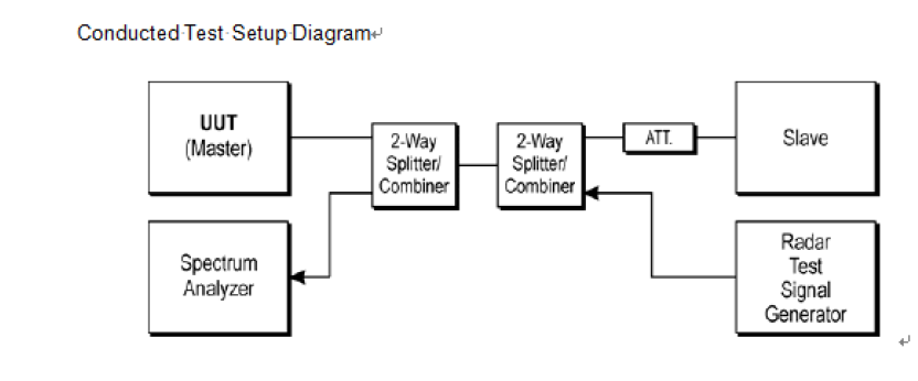

     e2e.ti.com/.../Radar-signal.zip1)  。从您提供的表中可以看出发射频率为5260MHz、但对于测试的偏移频率尚不清楚。 干扰信号是否以相同的中心频率提供?
    Ð 因为检测速率非常低、所以我们刚刚对5260MHz 进行了预先测试。
    Ð 我们现在刚刚对带宽20MHz 进行了预先测试、如果您想在更多条件下进行验证、则需要支付测试费用。
    2)  2)干扰信号是什么样子的。 您能否提供此功能? 您是否有 Matlab 文件、或许我们可以在其中更仔细地查看信号?
    Ð 我们没有 Matlab 文件,但我们已捕获了信号 PICS 信号(Radar SIGNAL .zip)供您参考。
    3) 3)  干扰源的功率级别是多少? 您能否提供有关设置的更多详细信息?
    Ð 计算出的信号电平为-57dBm、并具有测试配置
    4) 4)  如果降低功率级别、您是否看到通过百分比有所提高?
    Ð 较低电平的结果并不比以前好。

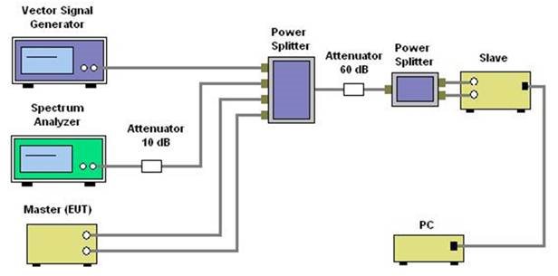

    我不清楚您的设置图。 我假设您的 VSG 正在创建雷达测试信号? 然后通过4-1分离器/组合器、端口之间将存在隔离。 这意味着额外的衰减。 此外、我不清楚为什么有2个信号来自主器件、2个信号来自从器件、进入分离器/组合器。  5GHz 信号应该已经通过开关组合、作为 EUT 的一部分(或者我在这里遗漏了什么。 正确设置应如下所示:

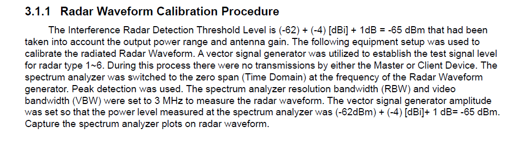

    校准程序也如下:

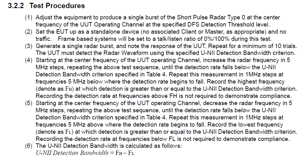

    测试程序应如下所示:
    请帮助验证这一点。
