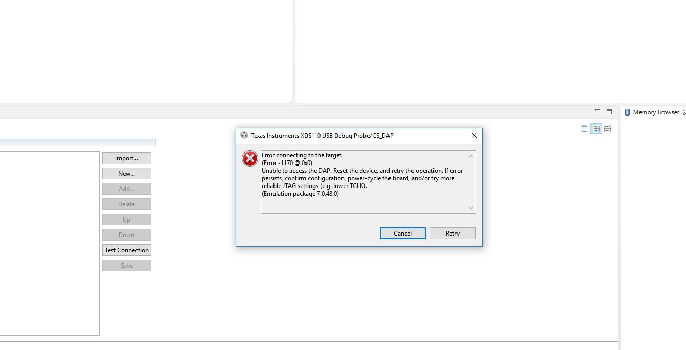

在 定制电路板上刷写 cc3220时遇到严重问题。 我很少修改过 Launchpad 的参考设计。 到目前为止、我已经在 cc3220S 上尝试了大约5个修订版本。 cc3220sf 和 ss3220MODA 芯片。 我已经尝试使用 CCS 刷写这些内容、但始终失败。 我已经使用 UART 和 JTAG 进行了尝试。 当我运行 JTAG 测试连接时、所有扫描都成功完成。 我看到的错误是:
连接到目标时出错:
(错误-2131 @ 0x0)
无法访问设备寄存器。 重置设备、然后重试此操作。 如果错误仍然存在、请确认配置、对电路板进行下电上电和/或尝试更可靠的 JTAG 设置(例如、较低的 TCLK)。
(仿真包7.0.48.0)
我愿意接受任何建议。
Jake
    您好 Jakerage、
    如果您有 LP、您能否首先验证您的闪存过程是否首先与工作板一起工作? 这将验证您使用的 Image Creator 工具是否正常工作。 此外、您的定制板进行了哪些类型的修改?
    我们唯一的修改就是为一些 GPIO 添加一些组件。 除此之外、它与 LaunchPad 设计相同。 对于使用 cc3220MOD 的电路板设计、我刚刚复制了他们的参考设计、用于 WiFi 视频参考、但我仍然得到相同的错误、我可以将其刷写到 cc3220 Devkit 中。
    随附的是电路板原理图、与添加了 LED 和按钮的无线视频几乎相同
    我收到一个新错误、它说"无法访问 DAP"
    Uniflash 上的错误提示读取数据超时。 但是、我甚至在任何传输线路上都看不到任何信号
