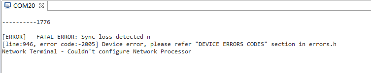

我们使用 CC3120跟随 CC3120 Boost 自定义 wifi 板。
使用的 SDK 和 RTOS 系统如下:
simplelink_sdk_wifi 插件_2_30_00_10
simplelink_msp432p4_sdk_2_30_00_14
使用的程序为 network_terminal_MSP_EXP432P401R_tirtos_ccs。
程序运行后、终端中会报告以下错误:
如何解决此问题?
我希望得到你的帮助,谢谢。
Andre

    感谢你的答复。
    未对网络终端示例进行任何更改。  终端在运行 配置示例时未打印信息。
    测量引脚并发现 HOST_INTR 输出为高电平。
    比较结果发现 TI CC3120BOOST HOST_INTR 引脚输出低电平。
    HOST_INTR 引脚输出高电平可能是什么原因?

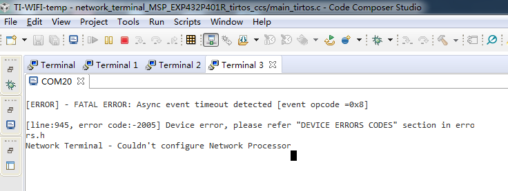

    当前程序错误如下:
    我希望得到你的帮助。
    谢谢你。
    Andre
    您好 Andre、
    您能否验证您是否正在使用 MSP432P401R? 我刚刚使用 MSP432P401R 和 CC3120 BoosterPack 运行了示例、没有问题。
    如果您使用的是正确的 Launchpad、则您的定制 CC3120电路板可能存在硬件问题。 如果是、我建议您对照 定制电路板查看我们的硬件设计检查清单(www.ti.com/.../swru462)以及我们板的设计文件(www.ti.com/.../sprcaf9)。
