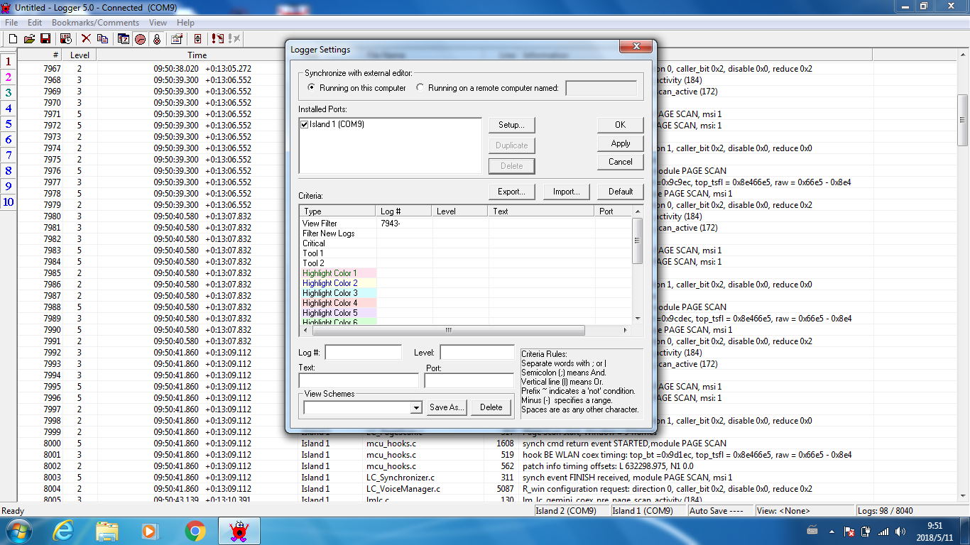

    我使用18xxQ_1.11_BT_Service_Pack_1.4.ili 分析 BT FW 日志、但失败。 请参阅附件。
    您是否有新的*。ili 文件来解决我的问题。

    TI 芯片为 WL1831CAAPRQ1、我使用 TIInit_12.10.28.ili 、该文件从 git.ti.com/.../master 下载。仍然无法解析 BT FW 日志。

    能否确保您遵循以下用户指南中介绍的所有步骤? 尤其是用户指南的第3.1和3.2节。
    www.ti.com/.../swau058
    由于您使用的是 WL18xxQ 器件、因此您需要使用记录器 git 上的 TIInit_12.10.28.ili 和 TIInit_12.10.28.xml。
    [jfq]是的。 请参阅我的附件。

    参考附件中的 config.png、您将为记录器配置3000000的波特率。 它必须为921600、如 SWAU058文档中所示(图8和图11)。 仅供参考、这与您的 HCI UART 波特率不同、因为它是指 BT_UART_DBG 引脚的波特率。 无论 HCI 波特率是多少、记录器的波特率始终为921600。 这就是记录器无法正确解析 FW 日志的原因。

    显示我们在 Logger Setting (记录器设置)对话框中没有 HCI/LMP Viewer 1。 这与的第5页不同 。
    我正在使用 。
    [引用 user="user5297619">显示"记录器设置"对话框中没有 HCI/LMP 查看器1。 这与的第5页不同 .[/报价]
    这是因为您使用的 Logger (和无线工具版本)已经很旧了。 请从 WiLink-BT_WIFI-WIRELESS_TOOLS 工具页面下载最新版本(v4.0.0.2)。 如需更多信息、请参阅 SWAU058D 文档的软件要求和安装部分。
