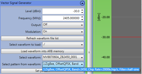

    您好,
    波形细节如下:
    功率传输为-30dBm,
    调制类型:OQPSK,
    芯片速率:2M芯片/秒,
    滤波器:半正弦。
    除了这几个参数外,还缺少什么?

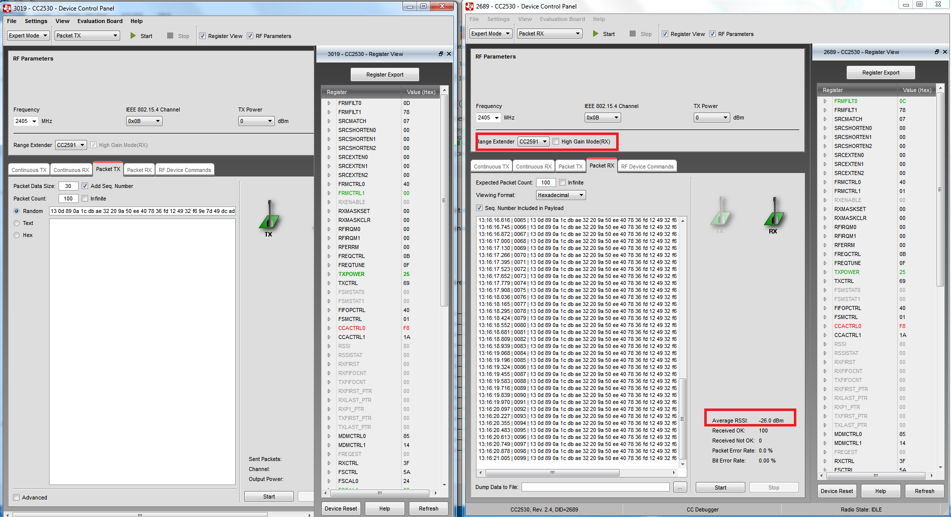

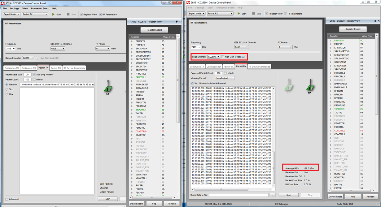

    您好,
    我确实尝试将数据包从CC2530发送到另一个CC2530以接收数据包。
    设置和结果如下所示:
    从结果中,显示No_range_extender > LGM > HGM的RSSI。
    请提供建议
    Jeromy,
    使用低损耗同轴连接将两块板直接连接到彼此时,必须非常小心。 最后,进入接收器的电量太大,可能损坏接收器。 在我们的数据表中,我们在"绝对最大值"一节中提到了限制。 我建议先使用频谱分析仪来验证每个装置的信号输出,然后添加足够的衰减,以便能够将功率降低至-40dBm,然后再将其用于测试。
