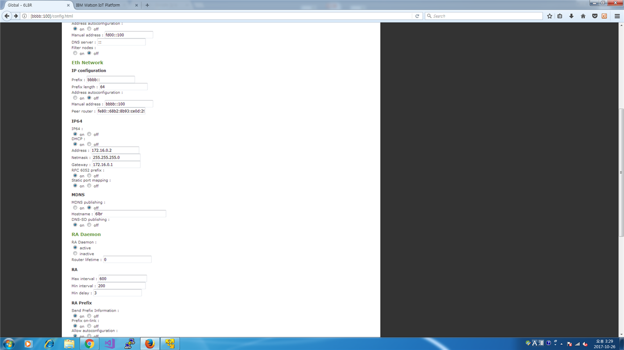

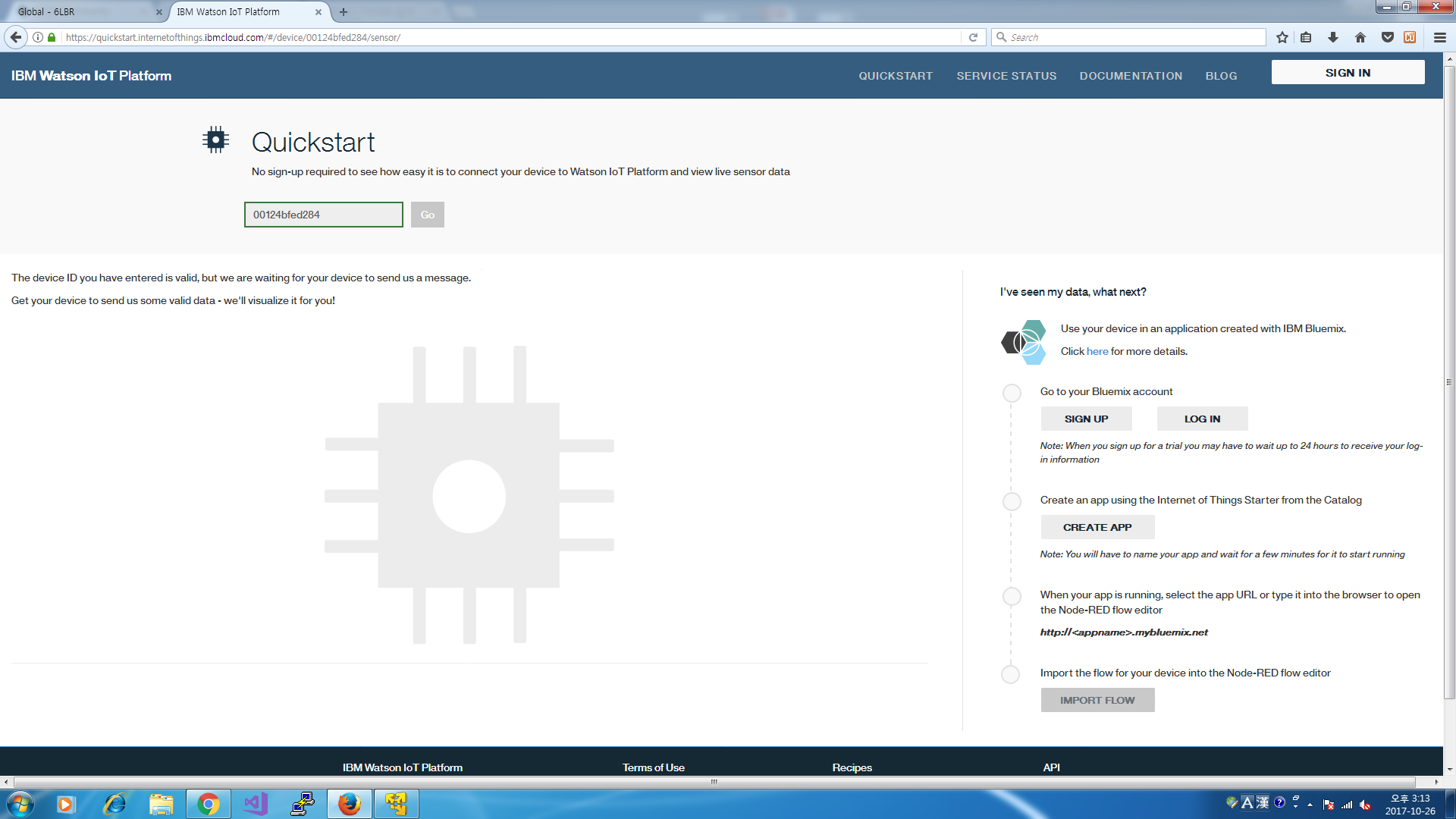

我正在进行cc26xx-web-demo。 除了MQTT快速启动之外,我尝试了其他一切。
只有上述图片出现。

上图显示了tcpdump的结果和树莓的IP地址。
这是我设置的。 我不知道这是不是不可能的,还是我错过了什么。
    如果在6lbr上启用IP64,则应停止wrapSix。

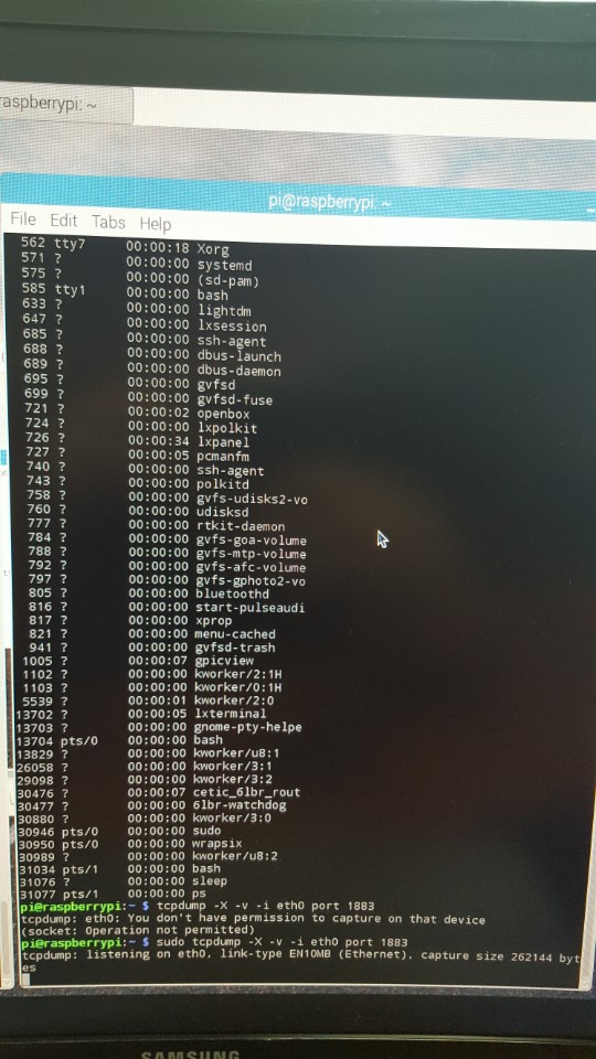

    尝试在Raspberry Pi上运行"tcpdump–X–v–i eth0 port 1883",查看端口1883上是否发出任何内容。
    未发送任何内容。 第一次打开感应标签时,会检测到它,但之后,不会检测到任何东西。
    您是不是说在6lbr传感器页面上没有看到它?
    我的意思是,如果我输入tcpdump并打开传感器标签,它是在端口1883上发送的,但在一段时间后不会再发送。
    tcpdump用于检查Raspberry Pi上的MQTT流量。 如果您运行tcpdump,Raspberry Pi终端上会显示什么内容?
    如上所述,没有变化。

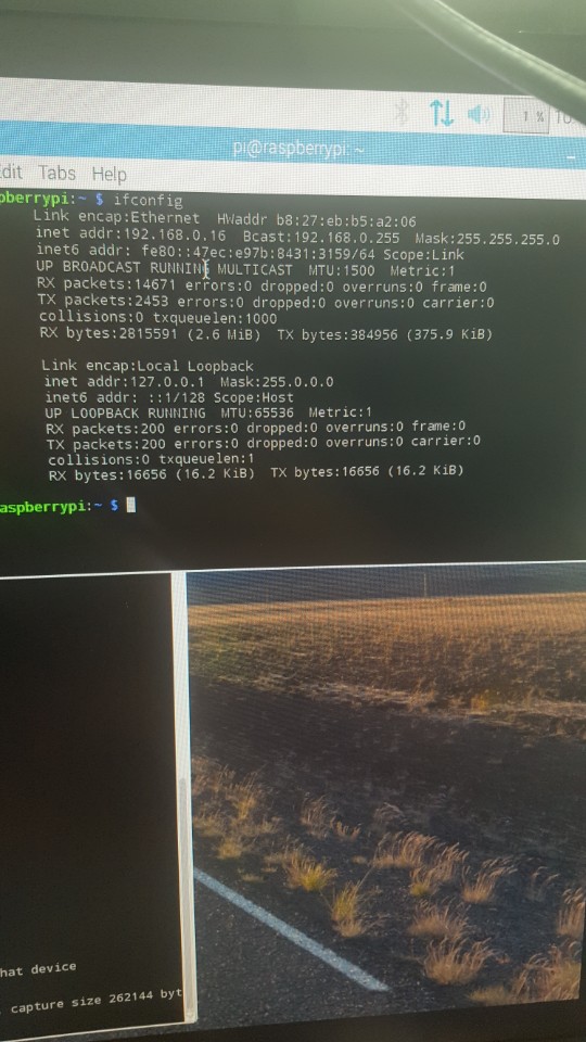

    您是否可以执行ifconfig来显示结果?
    执行ps以确保您的wrapSix正在运行。
    根据您在原始帖子中的一个屏幕截图,它显示您使用tcpdump,并显示发送到IBM Quickstart的MQTT消息。 我建议您检查是否有防火墙或防病毒软件阻止流量。
    谢谢你。 问题得到解决。
    它是由防火墙还是防病毒软件引起的?
    是的。 它通过退出AntiVirus SW来工作。
