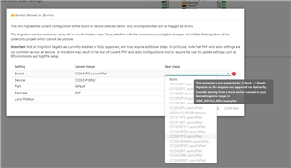

    我是处理这个问题的人。 我尝试了您的建议。 但是、我们使用的是 RKP 封装、而 LP 使用的是 RGZ。 当我尝试"切换设备"时、不允许我更改为 RKP 设备。 消息是"Z-Stack 不支持此迁移。 不支持通过 SysConfig 迁移到此目标。 考虑从更熟悉的示例开始到中所需的迁移目标 /examples/.
    有什么建议吗?

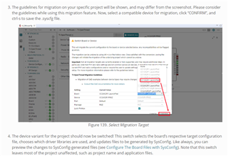

    有一节介绍 了如何使用 与 Z-Stack 迁移指南不同的封装变体。
    只要软件不访问所考虑封装上的非现有 IO、不同的封装变体就可以兼容二进制。 对于5x5封装、可用的 IO 介于 IOID_0和 IOID_22之间。  迁移电路板变体 指令应用于从 RGZ 封装更改为 RKP、由于    CC13xx 或 CC26xx LaunchPad 硬件使用 RGZ 变体、因此还需要选择"按照自定义硬件中的指示使用定制电路板"。
    Ryan
    您好、Ryan、
    上面提到的"迁移电路板变体"说明详细介绍了我遵循的确切过程。 以下是相关说明:
    这就是我得到的结果:
    我可以将封装保持为 RGZ、并且只使用可用的 IO。 只需确保这是正确的方法。
    Andy
    当前建议的方法是不要使用 SysConfig 迁移工具、而只使用可用于 RGZ 封装的 GPIO。
