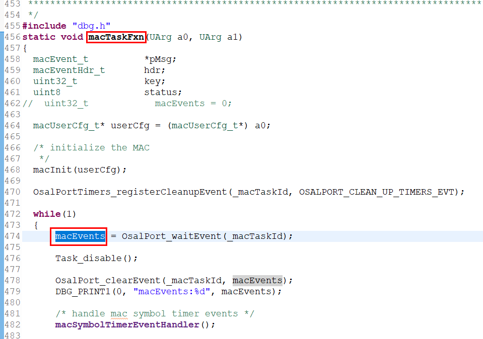

大家好、我使用的是 CC2652P、SimpleLink SDKv4.20。
在 SDK 中、我使用15.4堆栈。
我正在测试目标上的待机电流、我发现:
如果我在 如下主函数中注释_macTaskId = macTaskInit (macUser0Cfg)、则目标上的待机电流为14uA。
但是、如果我不评论这种说法、我的目标上的待机电流将首先为2.4mA、然后在0秒后变为14uA。
我观察到、在0秒后、macTask.c 中的 macTaskFxn 将被调用一次、然后待机电流从2.4mA 变为14uA。
如下所示
当从目标复位开始250s 后调用此函数时、macEvents 为0、然后待机电流变为14uA。
那么、如何解决这个问题呢?

    您使用的是 LaunchPad 还是定制 PCB、您参考的是哪个示例项目?  是否对应用进行了任何修改?  是否使用信标或非信标模式?  是否启用了 POWER_MEAS?  您能否确认在进入待机模式之前正好经过250秒?  如果您在此时间之前调试器件、会发生什么情况?

    我使用定制 PCB、我的示例项目如下所示
    我使用非信标模式。
    syscfg 中的15.4 config 保持不变。
    是的、误差在±2s 以内。
    我不理解的最后一个问题是、您说什么是"调试器件"?
