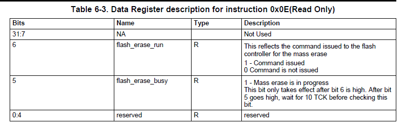

我对芯片 CC2538的偏置感兴趣
我参考 了器件用户手册中的内容
SWRU319C-第6.6.1章 :解锁调试接口。
步骤1:启动闪存批量擦除
•扫描“公共连接序列(0x07 IR 后跟0x89 DR)”以查看 ICEPick。 请参阅 ICEPick
有关“公共连接序列”的详细信息的功能规范。
•扫描“专用连接序列(0x1F IR 后跟0x01 DR)”以查看 ICEPick。
•执行 IR 扫描001101 (0x0D)、然后执行 IR 扫描001110 (0x0E)以实现 ICEPick。
执行此步骤后、当我扫描 DR 时、我仅接收0x00
 这些步骤中是否存在任何错误。
  在此阶段、IR 和 DR 长度应该是多少。
提前感谢

    在我的情况下、我无法使用 ROM API、因为器件中已经有一个有效的闪存映像。 因此、我需要使用 JTAG 进行批量擦除
    我还在尝试执行 与以下主题中所述相同的过程
    https://e2e.ti.com/support/wireless-connectivity/zigbee-and-thread/f/158/t/664704
     但  在我的案例中、解决方案指定了没有帮助
    请告诉我 解锁调试接口中每个步骤的 IR 和 DR 长度
    因为我也怀疑 这个问题与错误的长度有关。
     下面提到了我用于以下步骤的扫描长度、并标记为蓝色。
    扫描“公共连接序列(0x07 IR(6)后跟0x89 DR(8))”以查看 ICEPick。 请参阅 ICEPick
    •扫描“专用连接序列(带有0x1F IR(6) ,后跟0x01 DR(8))”以查看 ICEPick。
    •执行 IR 扫描001101 (0x0D)(6) 、然后执行 IR 扫描001110 (0x0E)(6) 以实现 ICEPick。
    •监控状态寄存器是否有0x0E IR。 查找[0:4]和[6]位为高电平、[5]位为低电平。 时间
    此条件为真、调试解锁序列完成。
    在此步骤中、我使用的 DR 扫描长度为32。  考虑 到以下参考文献
    •达到上述状态后、发出 ICEPick 指令111110 (0x3E)以清除
    调试解锁命令。
    如果有问题、请告诉我
    谢谢、此致
    Vinod

    实际上、您提到的主题中的以下信息 对我有所帮助。 我也必须解决我自己的错误之一
    "问题在于、进行0x1F IR 扫描时、所选的数据寄存器是一个1位寄存器。 我不知道、文档中没有明确说明。 现在工作正常。"
    但遗憾的是、它没有记录在案。
    我还碰巧注意 到另一件事、当我尝试刷写 CCA 区域时、很少有配置设置会阻止器件 ACK。
    我尝试了几个用例、最终理解它只能在不排除 ACK 的情况下工作、但没有任何书面证据证明它。
    例如:当我尝试对非 FF 的后门配置位进行编程时,设备会对其进行编程,但会进行 ACK。
