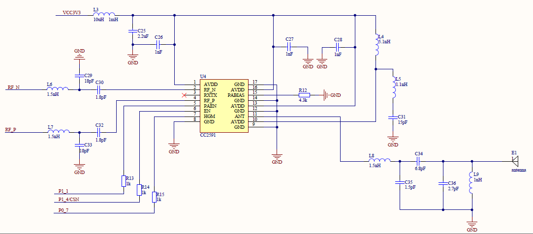

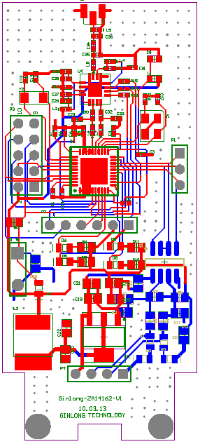

在我的应用中、我将使用 CC2530构建 ZigBee 网络、我的天线是 PCB。
我的第一个版本是室内距离约30米、 因此我想添加一个 PA 来扩展距离。
我使用 TI CC2591、Sch 是指设计。 当我测试时、我发现距离也大约为30m、PA 没有影响。 下面的 原理图和 PCB,您能帮您检查并提供一些建议?很棒的 THx。
    您如何测试它? 使用 SmartRF Studio 还是 Z-Stack?
    您好,YK,
    使用 Z-Stack 测试。 Thx
    使用 Z-Stack 进行测试时、是否定义 HAL_PA_LNA?
    尊敬的,
    我们已经定义 了 HAL-PA-LNA。 如下所示。 Thx
    macRadioDefsTxPowerTable[]。
    //#define xHAL_PA_LNA
    #define HAL_PA_LNA
    //#define xHAL_PA_LNA_CC2590
    如果您使用 SmartRF Studio 7进行测试、结果如何? 顺便说一下、测试时、您是否在协调器和器件上使用 CC2591?
    尊敬的用户4290001:
    我们不建议您直接使用 Z-Stack 软件进行射频性能测试。 我们建议您使用 SmartRF Studio 进行测试。
    您可以参阅以下应用手册以执行一些基本射频测试。
    www.ti.com/.../swra370.pdf
    谢谢。
