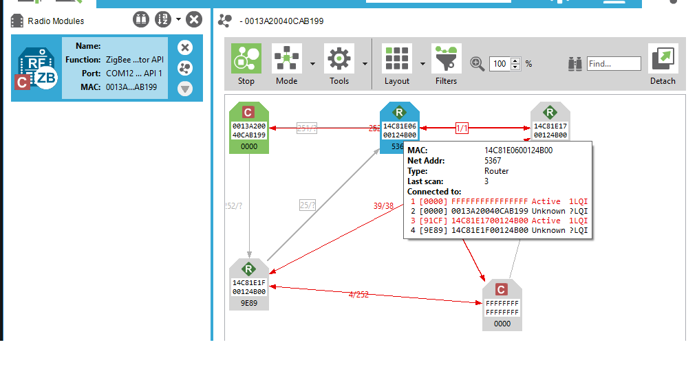

嘿、我遇到这个奇怪的问题、网络中的一些路由器连接到 IEEE 地址为0xFFFFFFFF、16位地址为0x0000的设备
我要附加一个图、其中显示了网络拓扑。
协调器是 Xbee S2 (运行 ZigBee PRO 配置文件)
路由器也是 CC2538配置文件(ZigBee PRO)
3路由器的泛设备 ID 为0xFFFF
4 NV_RESTORE 未定义
5 ZDO_NWKADDR_REQUEST、 ZDO_IEEEADDR_REQUEST、 ZDO_Mgmt_NWKDISC_REQUEST、 ZDO_Mgmt_LQI_RESPONE、ZDO_Mgmt_RTG_RESPONSE 标志被启用。
附件是从 XCTU 拍摄的图片。
    始终存在一些 IEEE 地址无效的节点在加入网络之前是否可以检查 IEEE 地址是否无效?
    您是否可以使用监听器来监听和附加无线消息?
    我应该应用任何过滤器吗?
    因为我使用的是 ubiqua 的评估版本、并且在网络发现后很快就达到了它的极限。
    无需滤波器。
    我已将监听器和网络拓扑发现 image.e2e.ti.com/.../Sniffer-And-Network.rared 连接到
    我想这是 XBee 工具上的显示问题。 您可以尝试向路由器0x8216发送 IEEE 地址请求、以查看这是否可以使其在 XBee 工具上正确显示 IEEE 地址。
