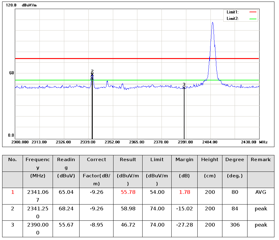

在将 CC2592 PA/LNA 与 CC2538 802.15.4无线电配合使用的设计中、我们将获得约2431MHz 的杂散发射、比允许的限值高约2dB。
杂散发射的振幅与信号的输出功率无关、并且存在13dBm 至20dBm 输出设置。
在没有 CC2592的类似设计中存在相同的峰值、但不高于输出限制。
我们目前的怀疑是信号来自 CC2538、但被 CC2592意外放大-因此解决方案是从源头将其杀死、或阻止其进入 PA。  迫切需要有关可能导致这种情况的任何信息、以及如何对其进行滤波或去耦。
此设计很小、空间受限很严重、但两个器件都有非常短的旁路路径、可用于射频性能。  但我们显然缺少一些东西。
我们遵循应用手册 AN130中的设计、尽管我们调整了天线匹配/耦合和 PFA 天线中的组件、以提供最佳匹配和性能。
谢谢你。
肖恩
    Sean、
    您能否通过频谱分析仪发布屏幕截图? 杂散是否随 TX 频率变化?
    此外、只有根据贵公司的规则才能发布布局的屏幕截图吗? 只是 RF 部分。
    /TA
    是的、杂散随输出频率移动1:1 (即、如果我们更改输出10MHz、杂散随它移动10MHz)。

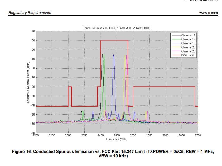

    Sean、
    当我查看应用手册时、我还会看到这些小杂散。 在应用手册中、它们远低于您在此处所示的值。 应用手册中的数据是传导测量结果、这是辐射数据。 这让我相信您有一个来自辐射板的泄漏电流。
    您能不能执行传导测量以查看杂散与我们在应用手册中所展示的情况相同。
    在这里、您可以看到传导技术规格的裕度为5dB。
    /TA
    杂散出现在传导测试中-我将尝试详细扫描它们的级别。
    同时、我们在 CC2538和 CC2592之间的天线对上施加0.5pF 电容的结果是合理的。  它将所需信号的输出电平降低约1dB、但将杂散降低约10dB。  我们仍在研究 LNA 启用后对接收信号的影响。  这表示信号正在通过射频路径进入 PA。  旨在减少可能来源的信号的几项测试没有取得很大成功;到目前为止、我们已经探索了晶体负载/旁路布置以及 AVDD 滤波和旁路、没有任何显著影响。
    肖恩
