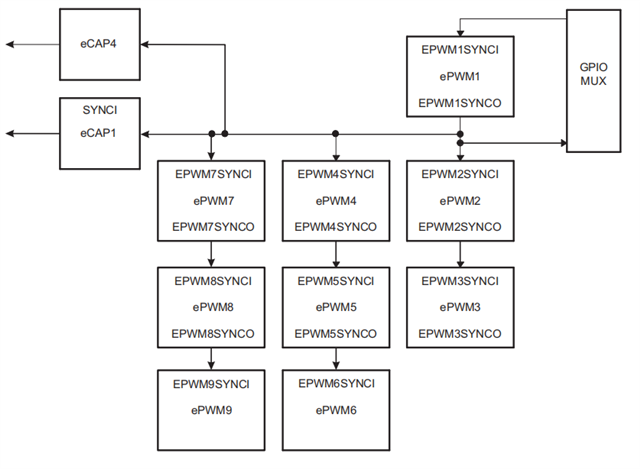

TMS320F28335: 28335的EPWM SYNC同步信号必须按照手册中的硬件级联顺序传递吗?可以自行配置EPWM的SYNC输入信号来源吗?求大神救我
Part Number: TMS320F28335
该图为28335手册中的EPWM同步信号传递时序图,想要实现EPWM2,3,4,5的同步和移相,由于EPWM2,3和EPWM4,5不同链,必须由EPWM1 发出同步信号,EPWM1需要和EPWM2,3,4,5配置频率一致。而且28335好像无法任意配置SYNC输入源,所以无法在不使用EPWM1的情况下完成EPWM2,3,4,5的同步。我了解到28337是可以自由配置不同链EPWM的SYNC同步信号输入源的,但是28335翻遍手册论坛,没找到这个功能。
手里有块板子EPWM1频率和EPWM2,3,4,5不一致,但EPWM2,3,4,5可以实现精确移相,很奇怪怎么做到的,28335还有其他同步方法吗?求大神解答。
