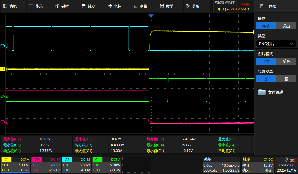

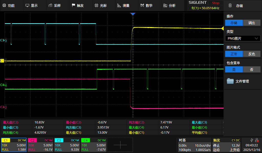

但是开环测试发现过零点驱动异常
图片如下
其中
绿色为PWM1A(快管上管)
蓝色为PWM1B(快管下管)
紫色为PWM2A(慢管上管)
黄色为PWM2B(慢管下管)

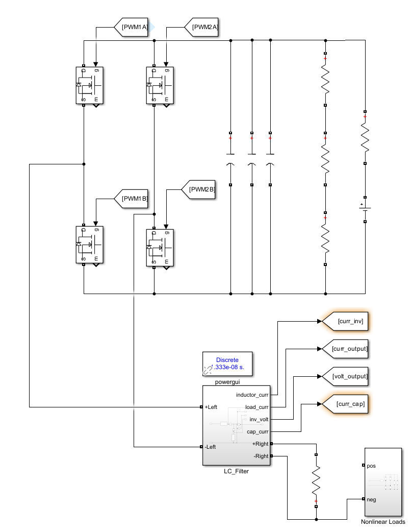

拓扑结构
如下:
问题
如下:
问题1:快管在过零点处驱动占空比异常(少了一半)
问题2:慢管和快管之间的延时(有时蓝色关断,黄色很快置高;有时蓝色关断后,黄色延时一段时间才置高)

    问题1:快速管占空比异常是什么原因?我通过观察波形无法判断问题所在。
    问题2:高频PWM的开启与关闭仅在PWM(EPWM1)计数器的零交叉点发生,而EPWM2的相同操作则立即在交流周期的零交叉点执行。
  • 没有使用matlab配置C2000
    1.异常原因我也不清楚,可能是中断ISR中更新驱动占空比时,按照duty >= 0.0f的条件去改变EPwm1Regs.AQCTLA这个寄存器配置导致的(如PWM计数器=0去改变AQCTLA配置可能是导致半波原因),但是我不知道如何规避
    2.所以慢管和快管之间的延时是因为PWM2配置CC_IMMEDIATE导致的?
  • 您好
    关于第一个问题,我不确定您是如何控制占空比的。除非我知道,否则我无法对波形进行评论。我建议您按照参考设计代码配置 EPWM1​​ 并生成占空比。
    对于第二个问题,不一定是 CC_iMMEDIATE 选项。EPWM2 的 AQ 设置与 EPWM1​​ 完全不同。EPWM1​​ 使用比较寄存器和 TB 计数器进行比较,而 EPWM2 使用 AQSFRC。因此,仅使用 EPWM 配置很难使它们同步。
    我建议参考 pmp23338 的 PFC 参考设计。该设计也包含一对慢速开关和一对快速开关。这里使用状态机在过零点处实现了软启动。通过该状态机,您可以控制慢速开关的导通时刻。在 pmp23338 中,请参考 Lab4 中的 pwmdriver 函数。
