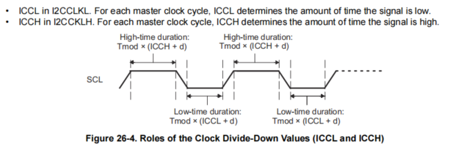

问题1:时钟周期的真实大小
用户手册中关于ICCL和ICCH的描述是高电平和低电平的持续时间,并不包含上升下降沿,那是否说明,假设存在较缓慢的边沿,实际上会导致I2C信号的频率发生改变?(就不能用手册上面给的公式进行计算了)

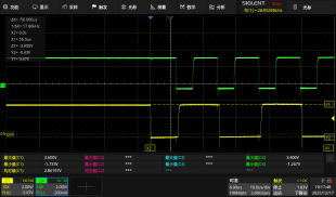

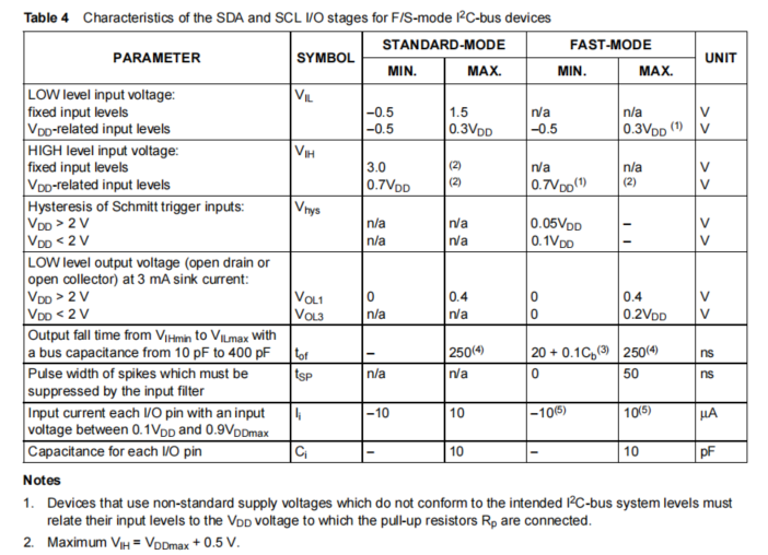

手册上面提到I2C基于的标准是NXP2.1,其中高电平的范围是在0.7VDD~VDD+0.5V,但是实测出来在3.3V供电的情况下,实测出来为3.47V~3.9V,与协议标准存在一定偏差。image.png
    有意思的假设,假设情况下会,实际上一般不会出现。
    哪个是实测值?

    问题二:3.47~3.9V是实测值。以3.3V供电为例,期望的高电平范围应该在2.31V~3.8V

    那是不是就可以理解成DSP的I2C配置确实是这样工作的,只关注高低电平时间?
    datasheet给出的是示意,方便您去理解应用,至于高低电平时间确实重要,但是不是“只”关注,因为干扰等均会影响,只是程度不同而已。
    在范围里就可以,因为只是为了识别高低电平。
  • 好的,谢谢,第二个问题的话,我理解3.9V已经超过协议标准的上限了(3.8V),在这种情况下,会导致什么异常现象发生吗

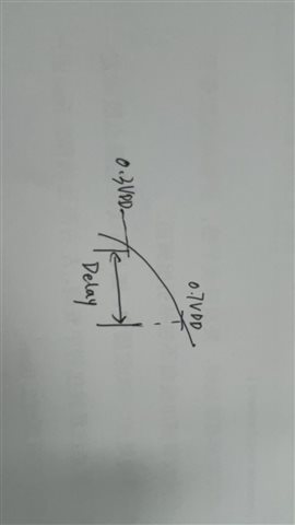

  • 同时第一个问题,那存在一个较缓慢的上升沿情况下,先不考虑干扰等其他问题,那实际上每个周期的偏差,基本就在高低电平判断中间的那块区域,所对应的时间?
    您这个问题一般都是外因引起的,所以如上所说是干扰等引起,排除干扰等外因即可,理论上存在实际可能性很低(没有外部影响的话)。
    超过时就存在无法准确识别高电平,这个可能影响您的运行(如果涉及高电平的部分)。

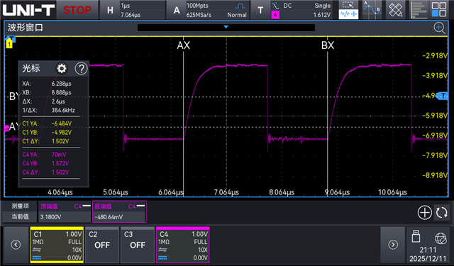

  • 好的,谢谢,但是第一个问题感觉概率还是比较大的。假设I2C总线上设备较多,本身每台设备是有一定端口电容的,端口电容和上拉电阻的RC常数会对应上这个电平的上升过程,我自己实测的话,接了一个20pF的低压探头,实际测出来的I2C时钟频率大概在384.6kHz,差不多偏差了一个配置量(I2C时钟为10M的情况下)。或者是本身我的测试存在问题,导致了这种上升沿的产生,期待您的解答。

    针对第一个问题如上的回复,排除您外部干扰问题,您及多个设备的话,这是本身的信号问题,并不是单是上升沿的延迟,而是多个设备存在信号传递的延迟,这个不是纠结于沿的延迟,而是考虑多个设备对时钟信号是否能达到同步的问题。您看到的延迟是现象,而本质是时钟信号在多个设备上由于电路物理意义上的远近导致的不足。建议考虑这部分方向来进行优化。
