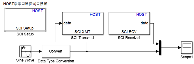

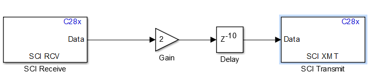

simulink是通过ccs与目标板互联的,而ccs与目标板之间是通过仿真器
嗯嗯,现在我是用仿真器设置了一个虚拟串口来实现上面的模型,但总是收不到数据(参数设置没问题),是不是一定要用串口线
没有用过虚拟串口,但应该是可行的。如果有串口线,也可以先试一下
我的模型是按照附件上做的,但总是收不到数据错误如下图,串口是用仿真器的虚拟串口http://www.deyisupport.com/question_answer/microcontrollers/c2000/f/56/t/84440.aspx,困扰了很久,求解
