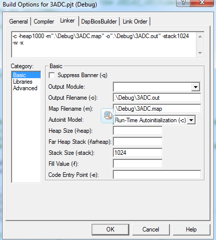

  • 楼主,
    你好!
    仿真了一下你的项目确实会跑到ILLEGAL_ISR(void)中断,原因是你的CMD文件堆栈段设置为:
     .stack              : > FLASHE       PAGE = 1
    将其改为如下:
    .stack              : >  RAMM0       PAGE = 1
    同时将链接选项里堆栈大小设为小于0X3B0即可搞定。
    楼主注意堆栈只能放在RAM区,不能放在FLASH区。
  • 非常感谢Johnson的帮助, 现在运行良好!
    你说将堆栈大小设为小于0x3B0,那么堆栈的大小是根据什么设定的?我当初只是随便选择了一个数值,没有任何依据。

    6..stack大小定义问题,其实要精确定义不太容易,多数时候要靠经验,如果你无法估计它的大小,最简单的办法是给堆栈尽可能的大。至于为什么我将堆栈大小设为小于0X3B0,是因为RAMM0最大只有0X3B0。

    关于堆栈大小定义,其实很难估计准确的堆栈大小,很多情况下靠每个人编程的经验。最简单的办法是给堆栈尽可能的大,这样不容易出现堆栈溢出。至于为什么我说给小于0x3B0,因为0X3B0 是RAMM0的最大长度。
