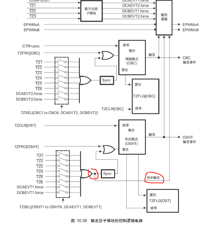

请问一下,C2000 功能 TZ 触发区,是完全关闭 PWM输出,再次上电时才能使能输出?还是达到触发条件(低电平)关闭PWM输出,在恢复成高电平时则恢复PWM输出?增在使用这个功能做硬件保护,测试发现当低电平时,PWM关闭输出,恢复高电平时,PWM正常输出,这样是否会烧毁电机?

    谢谢您的答案!我还有疑问的是,当我选择触发模式为 one shot时,表现依然与 Cycle by cycle 一致,这是为什么呢?我外部保护使用的是TZ3。

  • "我还有疑问的是,当我选择触发模式为 one shot时,表现依然与 Cycle by cycle 一致,这是为什么呢?我外部保护使用的是TZ3。"
    Eric:
    如果你设置TZ3 为one shot, 然后TZ3有个低电平信号来之后,C2000 pwm就会拉低。
    你说的表现和cycle by cycle一样,那么我的判断是程序中有代码把TZFLG给清除掉了,然后导致PWM又恢复了,如enable PWM的函数。所以你要找找程序中哪里有调用TZFLG CLEAR之类的函数。

  • 另外一个疑问是,若选择 TZ 异步触发,是否还会走 TZFLG 标志位置位?

    Eric:
    跟TZ异步同步没啥关系。
    主要是enable PWM 这个函数会清除TZ的标志位。
    run identify 和enable system一般都是手动清零。不会自动清零,除非在预测参数时出现系统故障。
