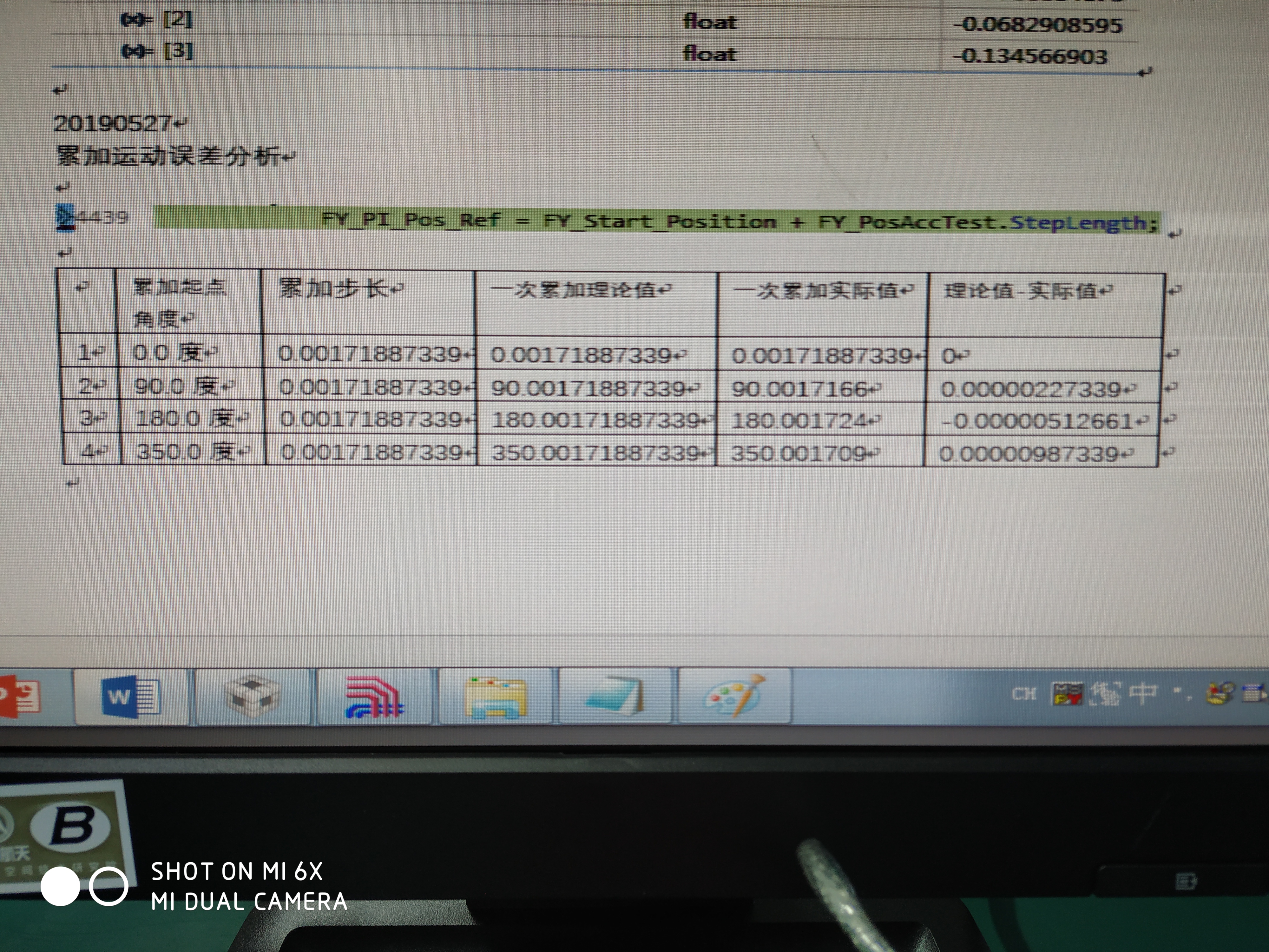

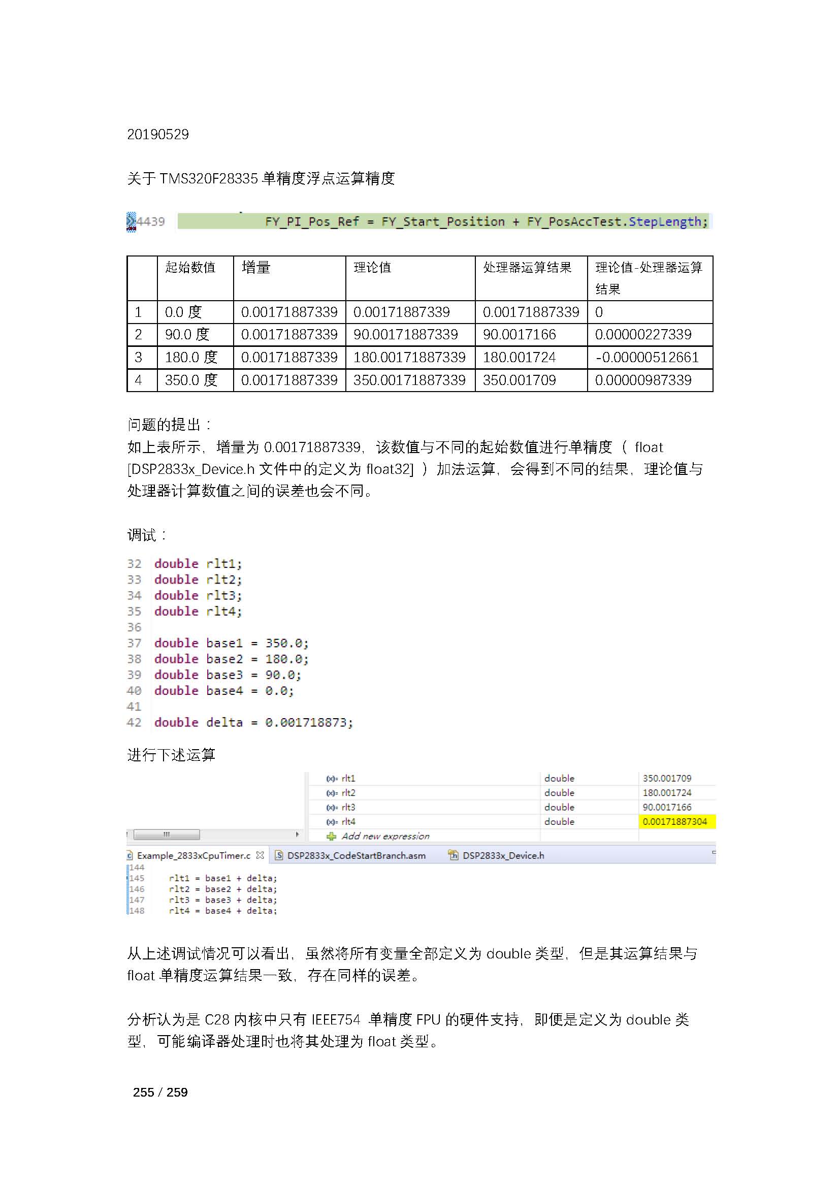

如上图所示,利用TMS320F28335进行浮点运算时,发现不同的初始值与相同的增量相加,得到的远算结果不同。
随着初始值的增大,计算误差也逐渐增大,请问这是为什么呢?

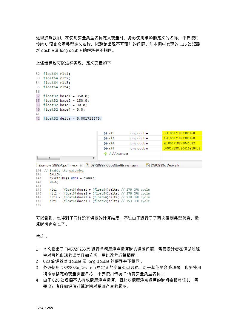

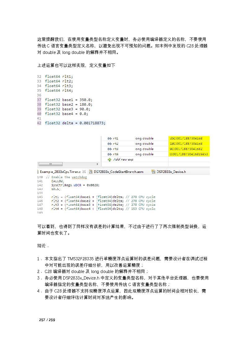

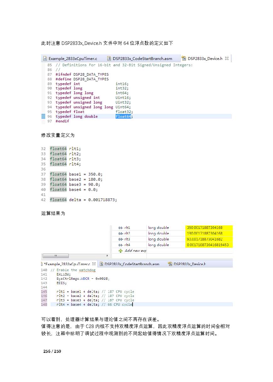

    如您文章中所述,定义为long double类型解决了我的运算精度问题,且long double运算时间在我的系统里是允许的。
    对于这个问题,我又做了一些测试
    对于您文章的补充:
    1. long double 运算时间并不是固定的,随运算数值的不同而不同
    2. C28编译器对double与long double的解释不一样,如果一个变量使用C语言传统变量类型名称double进行定义,得到的远算结果依然是float的精度
