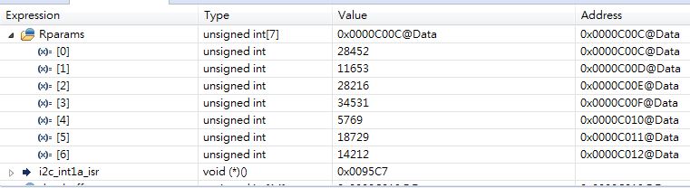

TMS320F28335連接MPU6050
我們在網路上找到以下程式碼,但是無法讀取MPU6050的data,請問問題在哪裡呢?

ACCEL_X=Rparams[0]; //give their names.
ACCEL_Y=Rparams[1];
ACCEL_Z=Rparams[2];
TEMP=Rparams[3];
GYRO_X=Rparams[4];
GYRO_Y=Rparams[5];
GYRO_Z=Rparams[6];
