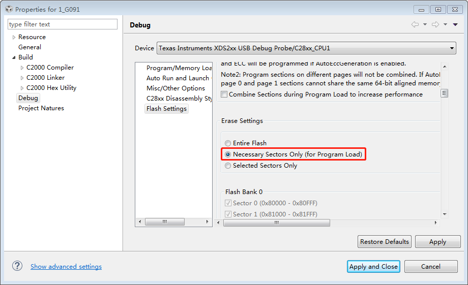

CCS9.1 Erase Settings 问题
Hi:
大家好啊。如图,利用CCS9.1 烧写程序时,设置Flash的擦除区域。当选择图示“Necessary Sectors Only”选项,擦除的FLASH的区域是哪些区域,根据什么来定义擦除区域。谢谢!
  • 在下面的链接内有相关的说明
    https://software-dl.ti.com/ccs/esd/documents/users_guide/ccs_debug-main.html#f28x-flash
    Erase Settings: specifies the various memory ranges to be erased during Flash programming.
    • Entire Flash: erases everything.
    • Necessary Sections Only: will erase only the Flash regions to which the linker has allocated storage.
    • Selected Sectors Only: specifies the Flash Banks and Sectors to erase. The Flash can be manually erased by clicking on the button Erase Flash.
    • The Flash can be manually erased by clicking on the button Erase Flash.
  • HI:
    Susan,能对“Necessary Sections Only: will erase only the Flash regions to which the linker has allocated storage.”这个定义做个细致的讲解吗?
    是指CMD文件中的地址分配吗?哪些字段是属于这个定义范围内?

  • 将仅擦除 linker 已为其分配存储空间的Flash区域
    如下
    Aiden 说:
    .text : > APP_FLASH, PAGE = 0, ALIGN(4)
    .cinit : > APP_FLASH, PAGE = 0, ALIGN(4)
    .pinit : > APP_FLASH, PAGE = 0, ALIGN(4)
    .switch : > APP_FLASH, PAGE = 0, ALIGN(4)
    等已经分配存储空间的Flash区域

  • 只要是在FLASH的地址里就是已经分配存储空间的Flash区域,这个要看您的APP_PATTERN 等的定义
  •  你指的定义是这个吗?
  • 是的 linker已经分配内存的
  • 但是我发现利用CCS刷新程序时,当选择图示“Necessary Sectors Only”选项。我的APP_FLASH区域是会被擦除并更新,但是APP_PATTERN是不会被擦除的。
  • 请问您使用的是哪款芯片呢?若是可以的话,请私信一下您的代码,我来测试一下
  • 我使用的是280049,代码是公司电脑,有加密无法发出工程。部分可以拷贝。

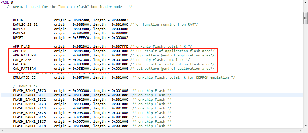

    具体问题总结一下:
    1、我在应用程序中制造条件往APP_PATTERN地址(CMD中地址为 : origin = 0x08B000, length = 0x001000 /* app pattern @end of application area*/)写入一个标记值(如0x5A5A).
    2、当我利用CCS9.1刷新程序时,选择图示“Necessary Sectors Only”选项,应用程序APP_FLASH空间(CMD地址为 : origin = 0x082002, length = 0x007FFE /* on-chip Flash, total 44K */)会被擦除更新,因为我的应用程序在不断修改,从功能上能看出来是更新了的。
    3、CCS9.1更新后程序后,APP_PATTERN地址的数据没有擦除,仿真可以查看到数据还是0x5A5A
    CMD完整文件如下:

  • 您的cmd文件有些问题

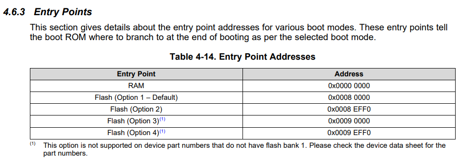

    参考https://www.ti.com/lit/ug/sprui33c/sprui33c.pdf 可以查看有效的入口地址,即   BEGIN : origin = 0x080000, length = 0x000002
    另外APP_PATTERN : origin = 0x08B000, length = 0x001000 /* app pattern @end of application area*/
    这个在Sector 8   0x0008 8000-- 0x0008 8FFF之内的,理论上应该是可以被擦除的
