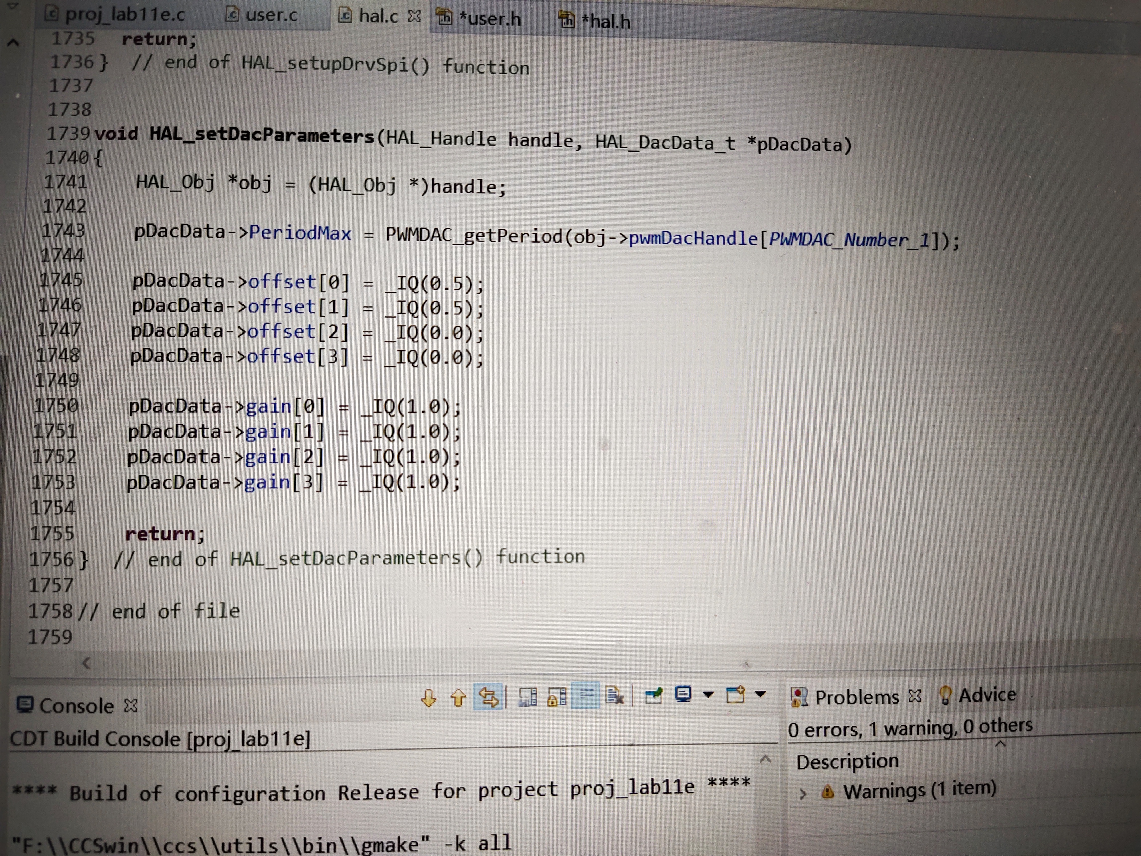

目前调速正常了,前面模式切换的位置我还是使用的默认参数,我注意到是400和700,但是电机启动还有切换到400以下转速的时候就会卡顿,会嗡嗡地响,请问这是怎么回事呀。
我看了我的设置PWMADC这里的偏移量不一样,手册里面offset[2]也是0.5,是因为这个么,因为卡顿加上嗡嗡地振动,所以我们不太敢上电太久。求大佬解答。

  • 您觉得跟这个offsets是不是有关啊,就是我第一个回复的图里面的内容啊,我看电机抖得这么厉害,这部分也不敢随便修改。
  • 我的电机参数是从3A前面的程序里面指导测试的,但是我看这个例程没有要求定义电压电流偏移量,所以就没有加入另外六个参量。
