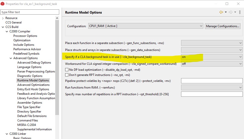

  • 请问您现在使用的是TI例程还是您自己的程序?若是例程的话,请给出出处。若是自己的程序的话,请您私信一下工程,我们具体看一下。
    PS:请您之后使用右下角的 “使用高级编辑器编辑文本” 来上传代码
  • 工程为企业代码,无法给出
  • 好的。请问您的index是如何定义的?请您使用关键字volatile试一下
  • 另外您的CCS设置内是否打开了下面的选项
  • 另外请您参考例程 cla_ex1_background_task

  • 加了volatile后可以看到BackgroundTask确实有执行,再请问一下,这个BackgroundTask中可以向其他claTask1_7一样调用内联函数吗?如果我在该任务内的代码量很多,我想封装到一个函数中,然后再由BackgroundTask去调用该内联函数
  • user6368808 说:
    谢谢您的反馈
    user6368808 说:
    可以的,BackgroundTask只支持调用内联函数
