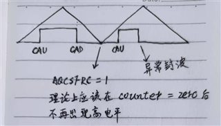

EPwm1配置为增减计数模式
EPwm1Regs.AQSFRC.bit.RLDCSF = 0; //conter = zero时load
在增减计数的任意时刻写入EPwm1Regs.AQCSFRC.all = 0x0;或者EPwm1Regs.AQCSFRC.all = 0x1;出现脉宽不完整的情况
  • 你好,脉宽不完整具体是什么情况?能否给个图示指明一下。
  • 比如我想封波的时候写EPwm1Regs.AQCSFRC.all = 0x1;按理来说应该在counter = zero,AQCSFRC从shadow 加载的下个时钟沿生效,之后不会出现高电平,现在却是会多出一个不完整的脉冲
  • 程序中有没有设置死区?互补PWM输出?
  • 没有用死区,也没有互补输出,以下是初始化代码

    EPwm1Regs.AQCSFRC.all = 0x01;只在中断里面经常调用
    波形不完整的现象极少出现,大部分时候还是能起作用的
  • 问题已解决,软件和硬件共同的问题,非常感谢你的回答
