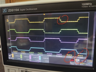

想得到epwm1、epwm2都是带死区的高电平互补有效,将epwm1和epwm2的极性都设置为HIC时(如上图),输出的pwm波有小台阶,如下图,小台阶表示什么,是我哪设置的不对吗?

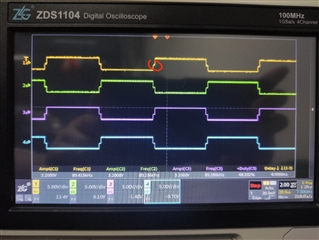

我试了一下, epwm1设置为  EPwm1Regs.DBCTL.bit.POLSEL =  DB_ACTV_LOC;  epwm2设置为  EPwm2Regs.DBCTL.bit.POLSEL =  DB_ACTV_HIC; 波形很好,没有小台阶,如下图

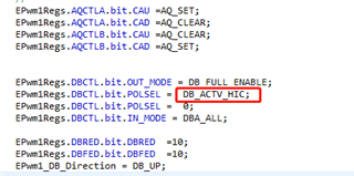

  • 额,比较好奇你在代码中为什么在
    EPwm1Regs.DBCTL.bit.POLSEL = DB_ACTV_HIC;
    后面又加了一句
    EPwm1Regs.DBCTL.bit.POLSEL = 0;
    对寄存器两次赋值可能会有问题,不知道你的实验2是不是也是这样写寄存器的?
  • 谢谢您的回复,不好意思,贴错代码了,两个设置都没有EPwm1Regs.DBCTL.bit.POLSEL = 0;这一行

    ②EPwm1Regs.DBCTL.bit.POLSEL = DB_ACTV_LOC;  EPwm2Regs.DBCTL.bit.POLSEL = DB_ACTV_HIC;
    其余设置均相同,不知道为什么①波形有个小台阶,而②波形正常

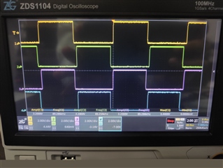

    您好,PWM1和PWM3搭配也会出现同样的问题,代码已上传,
    设置为EPwm1Regs.DBCTL.bit.POLSEL = DB_ACTV_HIC;  EPwm3Regs.DBCTL.bit.POLSEL = DB_ACTV_HIC时波形如图不知道代码哪块有问题,可以这个波形驱动MOS管吗?
    不理解为什么pwm波出现了正电压和负电压,怎样才能设置为只有正电压和0电压呢?
  • 你好,不知道你的测试点是在哪里。我怀疑是否跟你的后端有关,因为芯片本身是不可能输出负的电压的。
    能不能尝试将芯片引脚的后端电路断开后再测试引脚上的波形?
  • 感谢您耐心地解答,波形正确了
