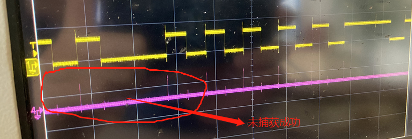

你好,我采用PWM6通过xbar连接到CLB,设置CLB输入下降沿捕获,在输入下降沿捕获过后用示波器测试其波形,发现部分PWM6波形的下降沿并未捕获成功,如下图
粉色部分为捕获波形,从波形图上看出,并未捕获成功,但是采用PWM2使用一样的配置,捕获完全正确,请问一下,PWM2和PWM6之间的区别在哪儿,对CLB中的输入滤波器有什么影响?

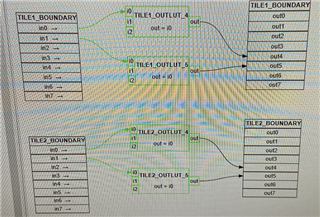

你好,就CLB模块来说,PWM2和PWM6没什么特别的区别。你的硬件上PWM2和PWM6的外围电路有什么区别吗?
另外,图片没有上传吗?
方便给出一下CLB部分的配置程序吗?
可以用回复框下方的“插入 - 代码”来上传代码。

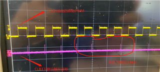

测试波形如下:
粉色部分是PWM9A经过CLB,配置输入下降沿捕获得到的波形图,黄色波形是原始波形。

这边工程师认为,有可能是示波器的采样率太低。脉冲为 1 CLB 时钟宽,因此为 10ns。例如,如果采样率为每 20ns,则可能会完全错过一个脉冲。根据 Nyquist,采样率需要至少是信号最高频率分量的两倍。
