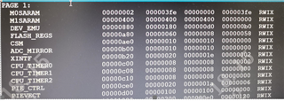

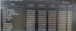

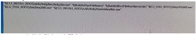

我的客户在使用28335时在生成bin文件过程中遇到以下问题:工程实际占用的flash只有106k字节,而编译生成的bin文件大小为6147k,并且bin文件的前0x5E50CB个字节都是0。该工程使用了DSP/BIOS操作系统,其他没有使用DSP/BIOS的工程生成bin文件没有问题。如何优化,所辖.bin文件的大小呢?是否有具体的配置指南?
  • 具体操作:
修改tiobj2bin.bat内容,改为2000系列,然后在ccs6.2中添加命令:
 map文件中程序区占用空间:
BR,
