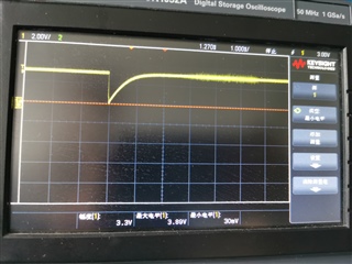

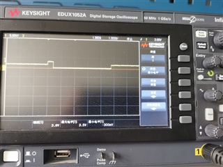

你好,我测试了一下复位的电平信号,采集单个信号,运行程序后复位端口的波形如下图一所示。同时,我使用配置gpio0口来进行电平检测如图二,(l理论上若是复位了电平信号应该周期性高低),根据你指点的复位后仿真会断开,所以我拔掉JTAG接口,重启开发板,用示波器测试GPIO0口,电平没有变化(试了多次,貌似只有插上仿真器的时候执行才出现图二

额,我大概发现你的问题了。
不知道你的代码有没有上传错误,做测试的时候是不是按照第二次上传的代码测试的?
如果是按照第二次的代码测试的,那么你的代码中喂狗的语句放置的位置是错误的,应该在for循环中喂狗,而不是在程序中初始化完成之后就喂狗。这样的话等于只进行了一次喂狗,而没有重复喂狗。
但是在没有喂狗的情况下,为什么loopcount会是一个固定的随机值,这点我没想明白。猜测是复位之后loopcount被随机了一个值,而虽然程序中有对loopcount进行赋值0的操作,可能复位频率太快,CCS检测不到初始化0的值。
你好,Green。示波器测试是按第二次上传代码做的 ,因为我是按照这个教程做的 看门狗复位教程 确实可能是复位太快导致CCS检测不到,但是我的GPIO0口为什么也只是刷新一次。(理论应该是和教程描述的一样不断跳变)。
问题二:当我拔掉仿真器接口运行flash中的程序时,肉眼看不见连接在GPIO0口的led灯闪烁,也无法在示波器上检测到电平变化。
1、我的猜测是程序根本没执行到for循环,所以也就没有GPIOclear的执行,所以GPIO一直是高电平。
2、同1中的解释,因为没有执行GPIO拉低的代码,所以看不见LED闪烁(如果示波器测出来一直是高电平的话)

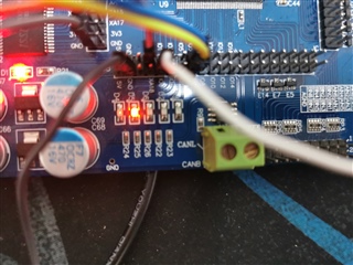

你好,Green, 我验证了一下你的猜测,应该是程序程序速度太快,所以看不见。主频150Mhz的执行速度,我单步执行(F6),进入到for循环是可以观察到led灯状态的切换,正常运行你看不见的,无论我在循环中是先打开还是先关闭led,结果都是一直常亮,应该是程序运行速度过快,看不到切块状态。我的猜测是否合理呢?
那也有可能,我的猜测是基于程序在看门狗计数器计满之前还没有执行到GPIOclear,如果程序能执行到GPIOclear,那应该是可以被拉低的。
但是这个拉低的脉冲长度用肉眼肯定是没办法看到的,只能单步或者用示波器才能观测到。
