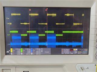

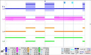

1. 由输出波形可见,其中Epwm1输出可以与外界信号可以同步。而Epwm2输出似乎与外界信号存在相移,始终无法与外部输入信号同步。(图1中黄色紫色波形为epwm1AB口输出,绿色为外部输入方波,蓝色为Epwm2 A口输出波形)

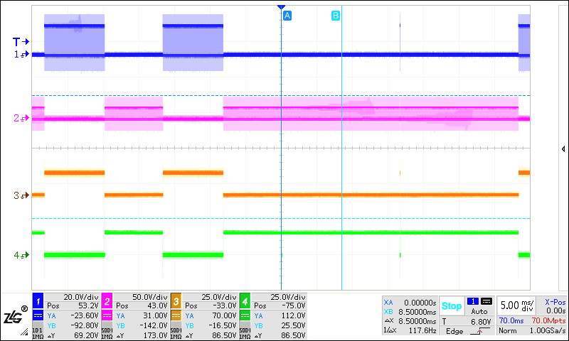

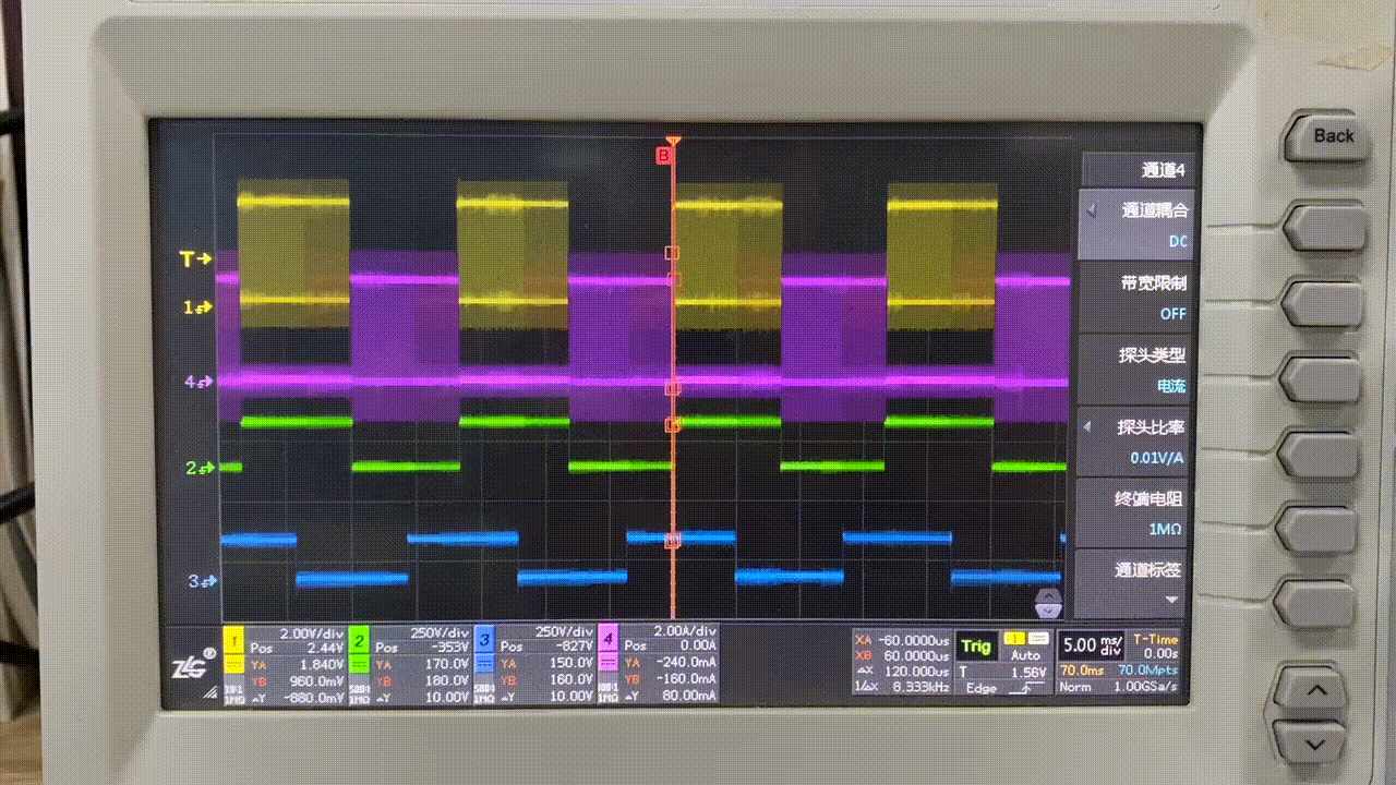

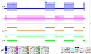

2. 可以看到epwm的输出波形存在短暂丢失,似乎我的捕获程序丢失了信号。(图2、3)

  • 1. 由输出波形可见,其中Epwm1输出可以与外界信号可以同步。而Epwm2输出似乎与外界信号存在相移,始终无法与外部输入信号同步。(图1中黄色紫色波形为epwm1AB口输出,绿色为外部输入方波,蓝色为Epwm2 A口输出波形)
    您好,从您给出的动图中,黄色和紫色波形的行为与蓝色信号相似。 您希望看到的是什么内容(可能在图表中) ,这样我们可以清楚地了解问题是什么。
    该问题是重复发生的吗还是只发生一次? 输出有问题的低电平持续了多久?
  • 感谢您的回复,目前我的第一个问题已经解决

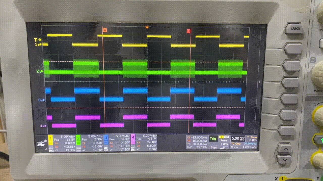

    1. 从给出的动图1和动图2可以看到明显的区别。我要求黄、蓝(epwm2 AB口输出)绿色(epwm1口输出)能够与我的 紫色(外部输入方波)信号同步。可以看到图1的绿色信号和紫色同步,而黄、蓝信号无法与紫色信号同步。而图2实现了四个信号同步。
    解决方法:我此处epwm2是通过AQ置高置低输出后,再通过外部方波信号输入ecap,在产生的中断程序中配置epwm2的信号。但需要注意的是,此处epwm2的TB寄存器参数不可随意配置,应该与epwm1中TB寄存器参数保持一致,使得中断在同一基准时钟下完成,方不会产生epwm2中断信号不同步的结果。

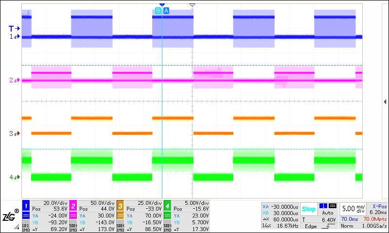

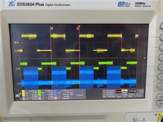

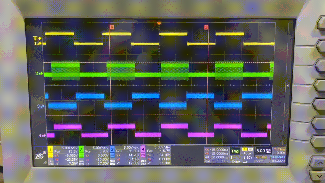

    2. 从波形来看,此问题是重复出现的。通过多次截取dsp输出波形(图3、4、5)可以看到,捕获丢失的问题似乎是非周期性的。通常丢失一个或两个周期的信号。
    可能的解决方法:在ecap的配置过程中我使能了四个中断事件(CAP1-4),但实际上只需使用一个中断即可,尝试减少中断事件是否会有影响?

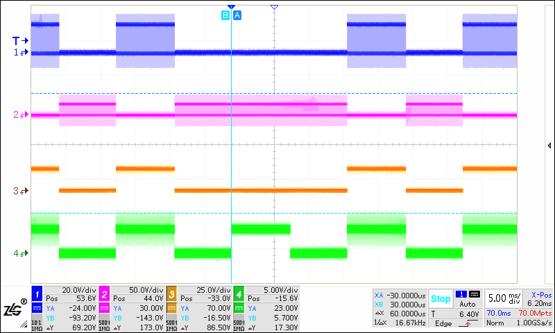

  • 补充一下,目前此处两图中绿色波形为外部方波信号(蓝紫为epwm1 AB口信号,橙色为epwm2信号),可以看到,第一张图是正常捕获的情况,第二张图是捕获丢失的情况

  • 感谢回复,这边已经将问题解决。我这边说明不够明确误导了您,这边CAP1-4并不是ecap1-4,而是每个ecap模块都存在的四个捕获寄存器。此处我的意思是,只使能四个寄存器接收到的连续捕获事件中的一个(如CEVT1)。事实证明,这个方法依然行不通,因为并非我的中断程序有误影响了我的捕获过程。
    折衷的解决方法:将原本的ecap 连续(continuous)工作模式 改为 单次(oneshot)工作模式,之后再通过中断程序重新对ECCTL2.REARM进行置位。单次捕获模式配置更加简单,不容易出现配置失误导致连续捕获过程中出现的丢失捕获信号的问题。
