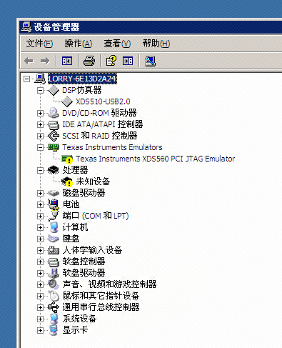

仿真器驱动安装应该没有问题,设备管理器中可以正常识别。如下图:

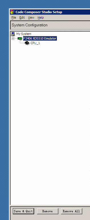

在点击setupccstudio后配置如下:

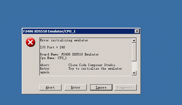

点击保存同时打开ccs,弹出如下错误:
芯片型号选择其他型号:如F28335 XDS510则不会出现此错误。
1、麻烦问下怎么解决这个问题。网上有说安装 SR12_CCS_v3.3_SR_3.3.82.13.exe可以解决,但是重新安装了几遍还是一样的问题。

补充说明:更换为ccs3.1,不再出现此错误。但是出现新的问题:点击load progam 报错:
one or more sections of your program falls into a memory region that is not writable
额,很抱歉这款芯片是真的没有用过,包括CCS3.3也是好几年没用,真说不上什么建议了。
不过CCS3.1的报错,是不是跟你的cmd文件内存分配有关?或者target configuration的配置有关?
问题已解决。CCS3.3安装比较复杂,各种插件重新安装一遍可以烧录。感谢回复。
