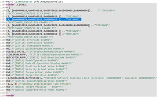

如上图所示,为例程中402对象字典对象的默认值
以CSV模式RxPDO中的1602对象为例
第一个数值3,表示这个对象中有3个entry
第一个entry的数值是0x604000106040是控制字的Index数值;因为控制字是一个16bit的数值,所以它的subindex0为00;最后的10,即0x10 = 16(十进制)代表控制字的数据位宽为16bit
第二个entry的含义是类似,只不过对象的index和数据位宽不一样
我现在不太理解第三个entry的含义,就是最后的这个0x00000010,

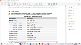

上图为et9300文档中index的定义
index 0x0000看起来位于数据类型区
按照这个理解 0x00000010中最后的0x10,应该是指数据位宽是16个bit

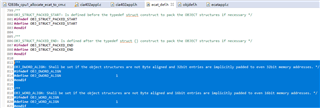

  • 您好 关于对象字典字节对齐方式 我找到了最终的答案
    以上为SSC工具生成的ecat_def.h文件,文件中使能了以上两个宏定义 OBJ_DWORD_ALIGNOBJ_WORD_ALIGN
    按照注释理解,如果对象是32bit的,按照32bit对齐;如果对象是16bit的,按照16bit对齐。

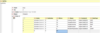

    在项目的XML文件中,我做了这样的设计:
    上图为RxPDO通道,对象有8bit位宽、16bit位宽、32biit位宽3种,按照ecat_def.h中的定义,应设计32bit位宽对齐,所以最后的补位是24bit,即:
    16+32+32+16+8+24 = 128(32x4)

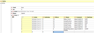

    上图为TxPDO通道,对象同样有8bit位宽、16bit位宽、32biit位宽3种,按照ecat_def.h中的定义,应设计32bit位宽对齐,所以最后的补位是8bit,即:
    16+32+32+16+16+8+8 = 128(32x4)
