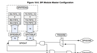

  • 您好,
    任何对 SPITXBUF 寄存器的back-to-back写入操作都将会直接进入 FIFO 的顶部。 您可以参考下图:

    所以FIFO模式是否只是减少了读标志位判断字符是否传输完成的次数,因为每次数据写入之前都需要确保上一次的数据传输完成,而每次传输完一个字符之后还要读取5500外设发送过来的数据值,那感觉比标准模式并快不到哪去啊。
