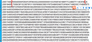

TMS320F28377S: HEX文件第一行不对,是哪里出了问题
Part Number: TMS320F28377S
  • 您好,您的HEX文件是怎么生成的?
    方便具体指明一下异常的情况吗?
  • 通过生成的out文件,用hex2000
    生成的,hex文件开始应该是:02000004003FBB,而这个hex有问题,第一行不是这种,直接是数据的hex,cmd没有问题
  • 就是hex文件里的代码,cla里面的代码hex数据出现在我的flash之前,且第一行没有出现拓展地址
    能再进一步阐明一下吗?方便我与相关工程师沟通
    且第一行没有出现拓展地址
    就是您说的02000004003FBB吧?

    这是我的cmd配置,怎么把ramls0和ramls1的代码放到flash扇区
  • 这个问题和您之前的问题有关联吗?
    CLA的代码放置在FLASH中,运行时先copy到RAM中,再从RAM中运行。您帖出来的CMD文件就是这样的,CLA的代码存放在FLASHD,运行时copy到RAMLS0和RAMLS1中。
  • 但是我的hex文件里,ramls0和ramls1相关代码还体现在ram区
  • 您所说的体现是什么意思?
    因为这些代码最终是要搬到RAM中运行,所以在TI的例程中,loadstart选择的是FLASH,而runstart选择的则是RAM
