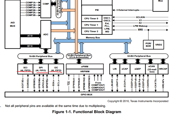

  • 问题找到了,TI例程里面,发送时只发送了2个字节的数据,读时候也只能对2个字节数据,读4个字节的数据时,后两个数据不对,因为FIFO深度是4
  • 我也遇到这样的问题,请问一下,你从哪里看到FIFO的中断深度是4的?官网那个例程好像没有用FIFO中断,是不是FIFO的数据溢出影响了程序的正确执行?如果是因为FIFO中断深度的问题引起的,请问一下怎么改它的中断深度?很急,翘首以盼回音,谢谢,非常感谢

  • 不对啊,这是发送数据的个数,FIFO的中断深度不是的在配置FIFO寄存器时配置的吗?在程序里我早已经改过了,而且TI例程里是这样的

  •   I2caRegs.I2CFFTX.all = 0x6000;    // Enable FIFO mode and TXFIFO
       I2caRegs.I2CFFRX.all = 0x2040;    // Enable RXFIFO, clear RXFFINT,
    那我想问一下,按你的配置,FIFO的中断深度是多少啊,我查了一下,是0啊,咋回事啊?
  • 还是想问一下您,FIFO的深度怎么设置啊,真是不懂了,麻烦您了,谢谢啦
  • 几年以前的事的,我当时是调好的。就是用TI的例程。 当时调的是用256的EEPROM不调的。 在使用例程时对例程做了修改,反而调不通。最后回复到原来的状态反而就可以了,不用管FIFO。主要是要理解例程中的那个状态机。
    我在e2e.ti.com的 C2000论坛中和一个老外有讨论。你也可以进入这个论坛去看看。那里是24小时必回,都是TI的FE大牛 。
    国内的论坛我基本下上了,因为这里FE还没有你懂。懂的也不会应你的,人家都是经理。
  • 好的,谢谢啦,例程中的状态机什么意思啊?是不是它运行中的状态,比如说读忙,写忙,等等啊,非常感谢你啊
  • 规格书(不是用户手册)里面第三页的DSP的框架图Functional Block Diagram里面有
