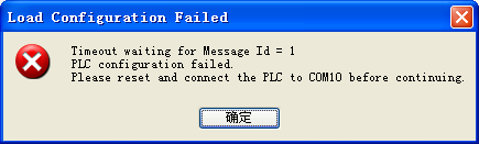

各位专家,我手上有一套PLC V3的开发套件,是从同事手上接手过来的,同事和我说其中一个坏了
我上电测试了一下, 其中一块使用Zero Configuraion GUI这个软件确实无法连接了,提示如下
但是我在设备管理器里面看到 com10是存在的,
我猜是不是 软件启动后要到对应的COM去发查询命令,结果却没有收到正确的返回导致的这种错误,
如果是,怎么解决呢,麻烦各位专家,在百忙之中给予解答

  • 您用的是EVM的USB口 和 电脑的USB口连接 进行串口通信的是么?
    如果那个USB不好用的话,给您建议:
    1)把那个COM10,重新换一个号,10以下的都行,再尝试
    2)如果还不行的话,回复帖子,我这边有个软件,要重新刷新以下EEPROM中的程序。
    另外,可以用板上的串口进行链接,是一样的。
    那个DB9的串口,需要用交叉线,就是一头是2,3, 另一头对应的是3,2
    连接之后,在桌面GUI上选择SCI-A, 而USB是SCI-B

      你好,根据您的建议,COM口我调整到了COM7,还是一样的错误提示
    麻烦您把您的刷EEPROM得程序发给我一份吧,我刷新一下EEPROM试试

         我用MPROG 这个软件尝试的重新刷新了一下 EEPROM ,还是不能用
    我尝试用DB9进行连接,从DB9端的 COM1 向USB端COM8发的信息可以被 USB端接到,但是USB端返回的ACK ,DB9串口端却接收不到,我知道应该要修改端口
    但是却没找到怎么改,如图所示
