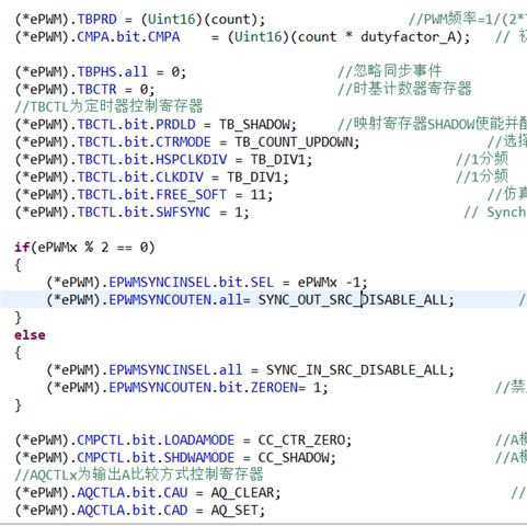

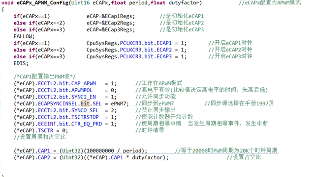

我想实现EPWM1和EPWM2同步、EPWM3和EPWM4同步、EPWM5和EPWM6同步、EPWM7和ECAP的APWM同步、像“2”和“3”不同步(如果也要他们同步的话是怎么配置)

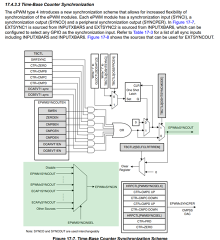

28002x系列的每个ePWM的同步源好像是都可选的,没有限制。分别在寄存器EPWMSYNCINSEL,ECAPSYNCSEL中各自选择需要的同步源就可以吧,并且相应的配置各个EPWM同步源输出。
这两个寄存器参照数据手册设置就可以。例如EPWM2要和1同步:将EPWM1的同步源输出-EPWMSYNOUTEN的对应事件(例如CTR = 0)使能,你图中的设置是失能所有;将EPWM2的同步源输入EPWMSYNCINSEL参照数据手册使能,TMS320F28002x Real-Time Microcontrollers Technical Reference Manual (Rev. A) 1720页。

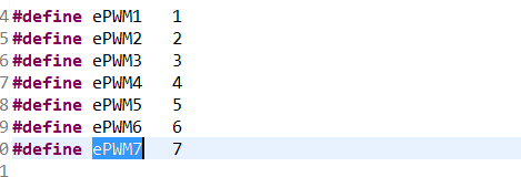

因为我配置7个所以设置了
#define ePWM1 1
#define ePWM2 2
#define ePWM3 3
#define ePWM4 4
#define ePWM5 5
#define ePWM6 6
#define ePWM7 7
在配置EPWM1时是 ---这个时候ePWMx =1;
(*ePWM).EPWMSYNCINSEL.all = SYNC_IN_SRC_DISABLE_ALL;
(*ePWM).EPWMSYNCOUTEN.bit.ZEROEN= 1;
配置EPWM2时是 -----这个时候ePWMx =2;
(*ePWM).EPWMSYNCINSEL.bit.SEL = ePWMx -1; //配置上一个PWM信号同步。
(*ePWM).EPWMSYNCOUTEN.all= SYNC_OUT_SRC_DISABLE_ALL; //EPWMxSYNCOUT源使能 禁用
