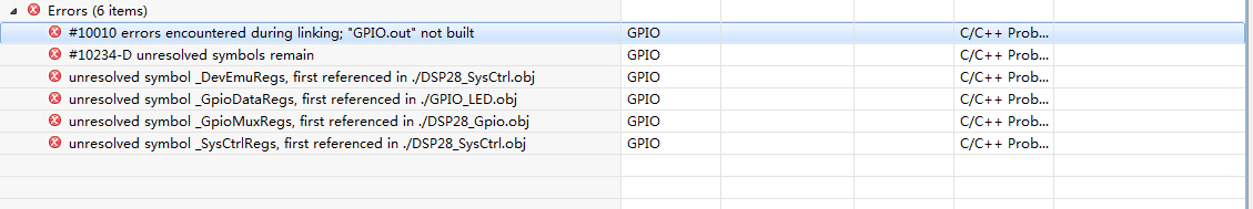

在用CCS5.4进行项目编译时总是报错,指示errors encountered during linking; "GPIO.out" not built

  • 查看一下“Problem”窗口中提示的具体报错内容是什么?是的,这个路径是正确的。

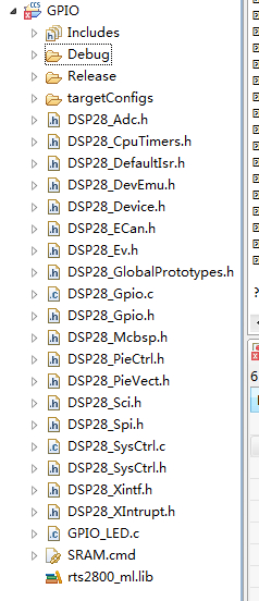

  • 以下为报错信息和所添加的文件
    只是想简单的测试一下CCS5.4的开发环境,请问是还需要对.cmd进行修改吗?
  • 程序的源文件没有添加到工程中去,只是把头文件添加进去了,而且头文件添加的位置也是错误的,头文件是通过右击工程--properties--build--c2000 compiler--include options来添加的。
